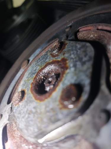

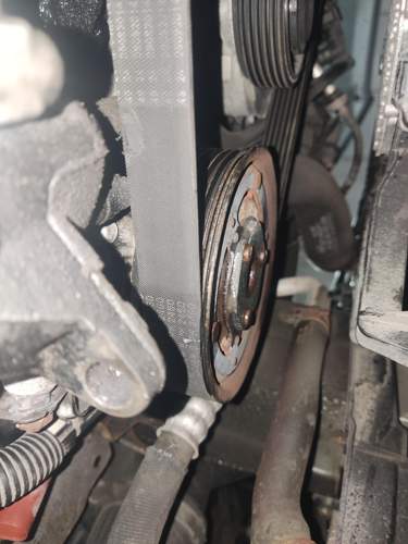

Wollte mal ein kurzes Update geben, damit die Geschichte hier nicht einschläft.... Ich war heute in meiner Halle und habe mir das Dilemma mal angeschaut. Es ist ja doch recht eng gebaut und nur sehr schwer mit dem bloßen Auge zu erkennen, was einen da erwartet.
Als erstes hab ich den kleinen mal auf der Bühne hochgehoben und die, von vorne gesehen, zweite und dritte Motorkapsel von unten abgebaut. Die Radhausabdeckung vorne, unten links hab ich mir jetzt mal gespart, die muss aber wahrscheinlich ab, wenn man tatsächlich vorhat den Kompressor auszubauen und das ganze auf der Werkbank erledigen möchte.
Die Sechskantschraube in der Mitte der Riemenscheibe kannst du meiner Meinung nach nur lösen, wenn du mitm 46er Maulschlüssel am Gehäuse der Kupplung gegenhälst. Vielleicht geht's auch mit ner Rohrzange bzw. Wasserpumpenzange, aber die Flanken sind doch sehr flach, sodass ich mir vorsorglich schonmal einen 46er Ring/Maulschlüssel besorgt habe. Die Sechskantschraube hab ich heute schonmal ordentlich mit Rostlöser eingesprüht, dass ich die morgen hoffentlich vernünftig rausbekomme. Bilder habe ich angehängt, dass jeder mal gucken kann was ich gerade versucht habe zu beschreiben.... Ich denke die Segeringe bekommt man lediglich über den Blick in einen Spiegel zu greifen, da das Luftergehäuse einem die Sicht direkt darauf verwehrt. Mein Arbeitsplan sieht wie folgt aus:
1. Riemenspanner entlasten und Keilriemen runternehmen
2. Mit Knarre und möglichst kurzer Nuss auf der Schraube ansetzen.
3. 46er Schlüsselansatz gegenhalten und mit Gefühl die Schraube lösen.
4. Kupplung runternehmen
5. Segering vor oder in der Riemenscheibe mit abgewinkelter Segeringzange entnehmen.
6. Riemenscheibe runter
7. Segering vor oder in der Magnetspule mit abgewinkelter Segeringzange entnehmen.
8. Magnetspule abziehen
Dann in umgekehrter Reihenfolge wieder, mit hoffentlich passenden Neuteilen, montieren.
Ich bin gespannt auf morgen und werde euch auf dem laufenden halten

Mal wieder ein kurzes Update... Leider war mit, mal eben schnell die Magnetkupplung wechseln, nix... Die Sechskantschraube, die von vorne in die Kupplung eingedreht ist und mit dem 46er gegengehalten werden muss ist übergedreht 😔 Somit ist der nächste Schritt:
System absaugen und Kompressor raus...
Sind ja eigentlich "nur" 3 Schrauben die den Apparat am Motor halten, 2 Steckverbindungen und 2 Kühlleitungen. Hoffentlich bekomme ich den Kompressor irgendwie durch das kleine Loch gezirkelt, ohne den Kühlerlüfter oder sonstige Sachen abzuschrauben... Habe vorsichtshalber mal gleich einen neuen Kompressor bestellt, für den Fall, dass sich der alte auf der Werkbank nicht mehr retten lässt...
Das gute ist, dass ich den Fehler eindeutig als defekte Magnetspule identifizieren konnte. Hab die neue Spule mal angeklemmt, Fehlerspeicher gelöscht und siehe da... Der Fehler: "Magnetkupplung für Klimaanlage – Unterbrechung oder Kurzschluss nach Plus", ist verschwunden.
Nächste Woche werde ich wieder angreifen, um die Sache dann hoffentlich, endlich zu Ende zu bringen....
