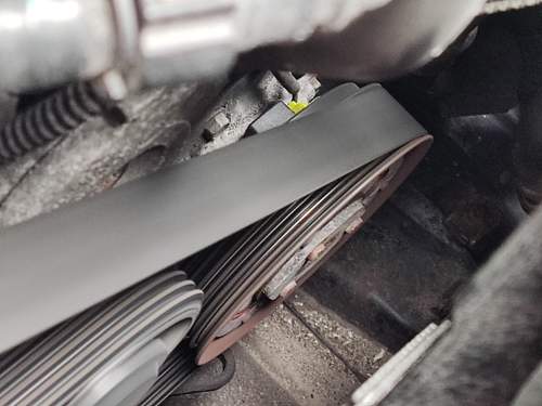

Ich habe euch anbei mal Fotos und ein Video gemacht.... Der kleine gelb/grüne Stecker mit dem Kabel dran ist leicht zu erkennen... Sieht für mich ähnlich aus, wie ein schleifkontakt...was der macht, weiß ich nicht...auf dem Video ist gut zu erkennen, dass der Kompressor leider nicht mit dreht...also nicht einkuppelt... Laut Fehlerspeicher liegt ein Kurzschluss von der Magnetkupplung gegen plus vor... genauso wie beim TE... Deswegen gehe ich eben davon aus, dass es sich um eine Magnetkupplung handelt...

Bild #211604673

Genau so ist es bei mir auch gerade! Es dreht sich nichtmehr mit. Also würde ich vermuten das die Magnetkupplung ein problem aufweist... Ist es denn schwer da ran zu kommen bzw die auszubauen?
Ich habe gestern Abend eine bestellt und werde versuchen die selber zu wechseln... Hatte gestern nur mal kurz die Motorkapsel ab um an die Steckverbindung von der Magnetkupplung zu kommen... Das ging eigentlich ganz gut... Wie der Wechsel sich gestaltet, hängt sicherlich davon ab, wie gut sich die 3 Schrauben lösen und wieder ansetzen lassen 😁. Ich würde aber sagen, dass du dafür definitiv eine Bühne brauchst, oder die Karre vorne vernünftig aufbocken musst.... Von oben hast du da keine Chance...
