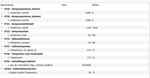

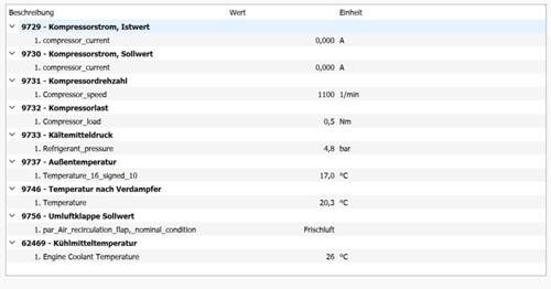

Bei meinem Passat B8 3G5, 145Tkm funktioniert die Klimaanlage (Keine Klimatronic, R1234yf) nicht mehr, das heißt, die ausströmende Luft wird nicht spürbar kälter.
Messdaten:
(CarPort 2.4.10 Pro Modul CAN, Lenovo Yoga X380, WIN 11)
Meine Schlussfolgerungen: Kältemittel ist drauf, der Kompressor wird angesteuert, der Hochdrucksensor scheint zu funktionieren. Die Temperatur nach dem Verdampfer sollte deutlich niedriger liegen. Möglicherweise ist das Expansionsventil defekt.
Fragen:
1) Sind meine Schlussfolgerungen korrekt oder befinde ich mich auf dem Holzweg?
2) Welche Kanäle sollte man sich noch anschauen?
3) Nach meiner bisherigen Recherche habe ich einen Taumelscheibenkompressor, auch wenn ich eine „manuelle“ Klimaanlage habe. Das heißt: Keine Magnetkupplung, dafür das Regelventil, das den Hub der Taumelscheibe einstellt. Korrekt?
4) Das Expansionsventil ist so wie ich das verstehe ein thermostatisches. Lässt sich die Funktion des Expansionsventils mit den Messblöcken überprüfen?
Danke schonmal für die zahlreichen Antworten.
Test Motorleerlauf ohne Kühlen
Test Motorleerlauf mit Kühlen
es hat nur Kältemittel gefehlt. Nach 7 Jahren nicht schön aber auch keine Katastrophe.

Das war wie bei meinem B8, es kühlte nicht mehr. Da er eh bei der Inspektion war, wurde die Klimaanlage überprüft und Kältemittel (4,6 Einheiten) aufgefüllt. jetzt funktioniert sie wieder wie am Anfang.
Bei mir kühlte die Klimaanlage nach vier Jahren auch nicht mehr richtig, es war eine Dichtung am Klimakondensator undicht. Dank Anschlussgarantie wurde das behoben und bis heute keine Probleme mehr gehabt 😉
