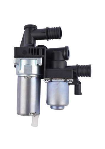

ich hatte mein Auto wegen Bremsen und weiteren Dingen in der Werkstatt.
Da seit ich das Auto übernommen habe meine Klimanlage nicht geht und er permanent heitzt, also auch keine Frischluft o. Ä. möglich ist, habe ich um Diagnose gebeten, leider kann es mein Mechaniker jedoch nicht auslesen, da sein Diagnosegerät nichts ausgiebt.
Mein Auto ist BJ 1998 mit 210.000 km.
Kann mir jemand einen Tipp geben woran es liegen könnte und was es preislich ausmacht?
Danke und liebe Grüße
2 Antworten
Kein Kältemittel heißt oft auch, dass das System automatisch abstellt. Schon geguckt ob noch Kältemittel drin ist? Kosten mit Arbeitszeit sind oft um die 150 €
Überprüfe mal das Heizungsventil, das befindet sich von innen am linken Radkasten.
Ich denke mal, entweder ist der Stecker korrodiert oder das Heizungsventil selbst ist defekt. Das Ventil ist stromlos offen und dann heizt die Heizung ständig auf volle Temperatur, da kommt auch die Klimaanlage nicht gegen an.
Das Heizungsventil sieht wie auf dem Bild aus, je nach Ausstattung und Motor mit einer oder zwei "Dosen".
