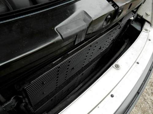

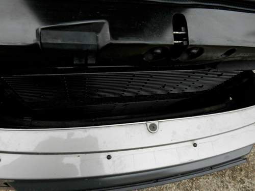

Tatsache, hab ich 😁 Wobei ich nicht wusste, dass das zum Scout gehört - war bei mir nicht vorhanden 😉
Die Clips kommen senkrecht, werden in den Kondensator reingedrückt. Aufpassen dass man keine Lamellen verbiegt. Und wei die Zeilenabstände von Gitter und Kühler nicht zusammenpassen, muss man da etwas improvisieren in der Auswahl der Steckplätze.
Ich hatte das so gelöst:

🙂 Top, Danke! 🙂
Dann werde ich das Teilchen bei nächster Gelegenheit mal montieren.
