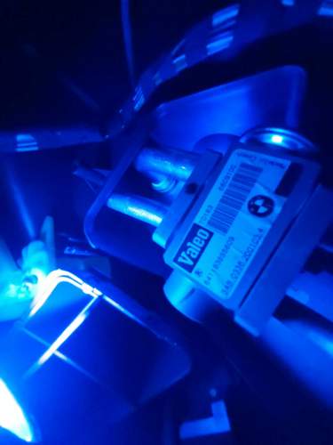

Hallo Leute
Aktuell prasselt es nur so auf mich und meinem Bimmer ein. Nicht nur die Wagenheberaufnahme links und rechts hinten, sondern auch irgendein Servoschlauch und Rost am Abschlussblech. Was mich aber wieder richtig im Strahl kotzen lässt, ist die Tatsache das meine Klima schon wieder leer ist. Klima hat scheinbar schon beim Kauf nicht Funktioniert. Nachdem ich diese befüllen hab lassen inkl. Kontrastmittel hat sie funktioniert so ca 3 Wochen. Dann war sie wieder leer. Nachdem ich mit der UV Lampe die sichtbaren Stellen abgeleuchtet hatte, war die einzige sichtbare Stelle das Einfüllventil wo kontrastmittel zu sehen war. Ob dies vom befüllen war konnte ich nicht sagen und somit erneut befüllt und gleichzeitig die Ventile gewechselt. Nun der gleiche schmarrn. Die Absuche mit der UV Lampe blieb wieder erfolglos. Bin schon am Überlegen alle Leitungen und den Kompressor (durch einen gebrauchten) inkl. Trockner zu ersetzen. Habt ihr noch eine Idee wo ich suchen könnte? Kann der Kompressor Klimagas verlieren ohne das das kontrastmittel austritt. Die Trochnerpatrone ist doch unterhalb des Scheinwerfers wo der Anschluss für das Gerät ist. Wie erkennt man ein defektes Expansionsventil? Das sitzt doch links vom Handschuhfach. Könnte echt Hilfe gebrauchen.

Mit was hast du den denn angeleuchtet? Diese billigen LED Leuchten reichen nicht, um ein Leck zu finden. Zum einen falsche Wellenlänge, zum anderen zu schwach. Da brauchst du deutlich mehr Leistung und musst es Nachts absuchen. Das Kältemittel wird ja während der Fahrt nach hinten gedrückt. Auf der Rückseite des Kondensators wirst du vermutlich sehr schnell den Defekt finden, da kommst aber nicht ran. Kondensator steht ja im Betrieb unter Druck, im Stand nur die 2-3 bar.
Trocknerpatrone solltest auch prüfen, da im Rostbereich, dafür muss aber Stoßstange oder Radhaus ab. Expansionsventil verliert kein Kältemittel, Verdampfer innen ist eher selten.
Hallo Zessi,
Nachdem ich nun wild weiter gelesen und gesucht habe bin ich mal Richtung Expansionsventil. Oben gehen 2 Rohre in einen Kasten welchen ich als verdampfer vermute. Da an den Anschlüssen ist es grünlich schimmernd. Siehe Bilder. Was ist deine Meinung dazu.
Gruß Thomas
glaube nicht, das es dort undicht ist. Ist viel zu wenig. Das schaut alles gut aus. Schau nochmal den Kondensator durch.
Hab noch am Klimakompressor etwas gefunden. Sieht so aus als ob es die Große Dichtung ist. Da ist zumindest grünlich schimmernd. Nicht doll aber beständig . Die Dichtung rechts von der Klimaleitung . Scheint eine umlaufende Dichtung für ne Art Deckel Kompressor zu sein. Werde am Verdampfer die oberen Rohre mal mit Bremsenreiniger und Ohrenstäbchen reinigen. Geht's weg ist es Kontrastmittel und es würde zum Bild passen. Top im Zustand hat er gesagt. Mit frischen TÜV. Unterboden nur vorsorglich mit Uschutz behandelt hat er gesagt. Ventildeckeldichtung hat er gemacht hat er gesagt. Ende vom Lied nach 4 Monaten. VDD neu da undicht und Deckel gebrochen, Ölfiltergehäusedichtung gemacht da undicht, Bremse hinten, Limaregler und nun. 1 Loch Seitenwand Batteriefach, Schweller links eingeknickt, rechts demnächst fällig, Servo undicht (muss noch Diagnose gemacht werden welche Leitung) und Klima scheinbar mit Kompressor und Verdampfer. So hab ich mir ehrlicherweise Freude am Fahren nicht vorgestellt. Scheiße viel auf einmal. Ich hab echt keine Böcke mehr. Am liebsten abfackeln den Haufen. 😠

Klima ist immer aufwändig. Wenn nix verbastelt wurde, ist zu 99% der Kondensator hinüber. Der ist halt dem Steinhagel während der Fahrt ausgesetzt. Und meist ist die Ursache von vorn nicht sichtbar. Nimm Zarge und Visco raus und schau die den Wasserkühler auf der Rückseite an. Vlt. findest du dort eine leuchtende Stelle. Wenn du fertig bist, drück das System mit 2.8er oder 5.0er Stickstoff eine Woche ab, mit Manometer dran und ca. 5-6 Bar. Hält der Druck über die Woche konstant bei konstanter Temperatur, dann ist die Anlage wieder dicht. Die Prüfung bei der Befüllung ist wertlos.

Lass die Anlage doch mal mit Formiergas abdrücken und dann mit einem Leckschnüffler das Leck suchen.
