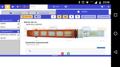

Wäre das um Anhang.Bin vom 2,7BBP ausgegangen,weiß jetzt nicht um welches Fahrzeug es sich handelt.
Ist in der Hochdruckleitung vor dem Verdampfer eingebaut.Müsste unter der Abdeckung unter der Windschutzscheibe verbaut sein,kurz bevor es ins innere des Fahrzeugs geht.
Mit den Jahren kann sich das durch Aluabrieb zusetzen und dann ist der Durchfluss nicht mehr gegeben.
Screenshot-20180420-230901
Themenstarteram 20. April 2018 um 21:25
Von dem Expansionsventil habe ich schon gehört, dass es das auch sein kann. Kommt man da am besten von der motorseite ran oder handschufach raus und dann ran. Hat jemand vielleicht ne anleitung parat? Jetzt weiß ich nur nicht ob das ventil vas mit den drücken in der anlage zu tun hat. Da ja bei mir immerwieder der druck abfällt und im leerlauf am meisten wieder steigt...

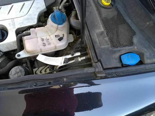

Ventil wäre normal Motorseitig auf der Beifahrerseite unter der Abdeckung bei der Windschutzscheibe.Da müsste die Leitung geschraubt sein und da ist sie drinnen.
Eventuell mal greifen obs im Betrieb Temperaturunterschiede gibt vor und nach der Verschraubung.
Edit: Gerade geschaut,ist auf der Fahrerseite.
Img-20180421-113643898
Themenstarteram 21. April 2018 um 22:35
Also wenn die klima läuft dann wird eine leitung kalt und die andere warm. Wenn sie nicht läuft dann haben die leitungen die gleiche temp. also neutral.
