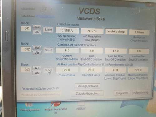

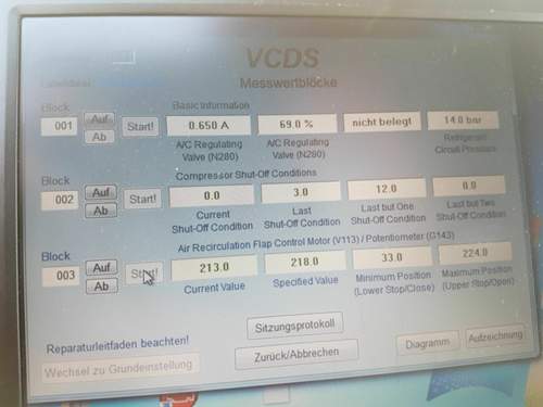

Ich habe ja Probleme mit meiner Klimaanlage das sie im stand nicht kühlt sondern nur ab ca 30 km/h. Ich tendiere mal dazu das es das Expansionsventil ist. Es ist aber auch kein Fehler im Speicher hinterlegt. Nun habe ich heute mal im stand angemacht weil ich gerade an den kühlerlüfter dran War und zufällig War die Klima an. Und ich bemerkte das vorne der klimakühler vorm motor kühler heiß wurde und bei den 2 Leitungen die man oben sieht die äußere also die dünne auch ganz heiß wurde. Die dicke dabei blieb kalt. Ist das normal?
Themenstarteram 18. April 2018 um 18:50
Hallo miteinander, leider konnte ich mich aus privaten gründe nicht früher melden. Aber da bis jetzt mein Klimaproblem immernoch besteht. Melde ich mich wieder und hoffe das ich es endlich lösen kann.
So zu den neuen erkentnissen:
1. Habe VCDS drangehängt und ausgelesen. Es waren immernoch keine Fehler hinterlegt auch im klimasteuergerät.
@Michara
Hier sind zwei Bilder von den Werten erste bild ist wenn die klima läuft und das zweite wenn sie nicht läuft.
Was wir festgestellt haben das die Klima eher im leerlauf läuft und sobald man gas gibt bzw last erzäugt, hört sie auf zu arbeiten.

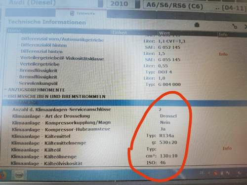

2. Kolege meinte das eventuel zuviel Kältemittel drin ist oder das Expansionsventil defekt ist.
Als wir die Daten gefunden haben wieviel kältemittel das auto bekommt war ich überrascht, auf dem motorhaubenaufkleber steht 550 + - 20 aber laut Daten im system bekommt er 530 + - 20...
Jetz weiß ich nicht wenn das auto mit 570 gramm befühlt ist und er aber nur 550gramm bekommen darf ob das den fehler verursachen kann. Hänge noch das bild mit den daten was die klima bekommen soll laut system.
Weiß nicht ob jemand schon probleme mit dem expansionsventil hatte und wie sie sich kenntlich zeigen.
Wäre super wenn diese infos helfen um mir dann zu helfen...
Grüßele
Na im ersten Bild hast Du 14 Bar Druck in der Anlage...das sollte für kalte Luft sorgen...im zweiten Bild, sind bei identischer Ansteuerung des N280 im Kompressor nur noch 8 Bar in der Anlage. Warum ist die Frage? Von der Ferne schwierig...man weiß ja nicht was Du sonst noch gemacht hast. Warum wurde zwischen Bild 1 und 2 die Umluftklappe betätigt? Die letzte Abschaltung war wegen zu geringem Druck in der Anlage, die vorletzte Abschaltung durch Anforderung vom Motorsteuergerät. Aktuell bei beiden Zuständen keine Abschaltbedingung des Kompressors...sie müsste eigentlich laufen. Da beim ersten Bild gekühlt wird, sollte das Expansionsventil i.O. sein. Die Frage ist warum bei laufendem Kompressor und identischer N280 Anstuerung der Druck nur noch 8 Bar beträgt? Was passiert da genau? Kannst Du das beschreiben? Es gibt noch zig andere MWBs...wie gesagt aus der Ferne nicht einfach. Ich hatte auch schon mal ein klemmends N280...da ging aber gar nichts, also so wie in Bild 2 war Dauerzustand. Fehler wird dadurch keiner gesetzt, elektrisch ist ja für das Steuergerät alles in Ordnung...
