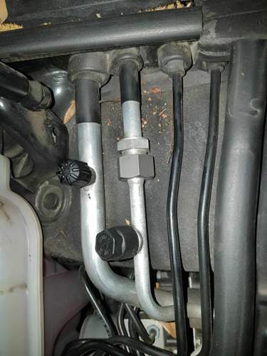

Also habe es überprüft, bei leufender klima ist die innere leitung kalt und die äusere normaltemperatur. Wenn sie dann aufhört zu arbeiten wird die innere wärmer und die äußere bleibt gleich. Vor und nach der verschraubung.

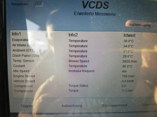

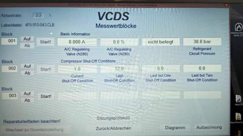

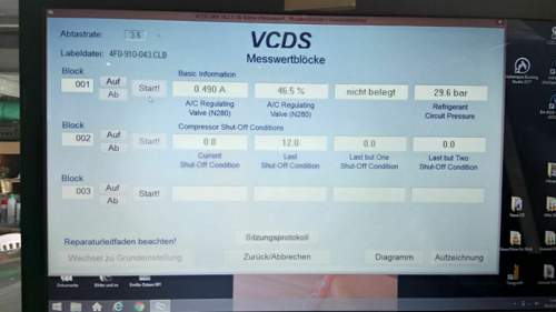

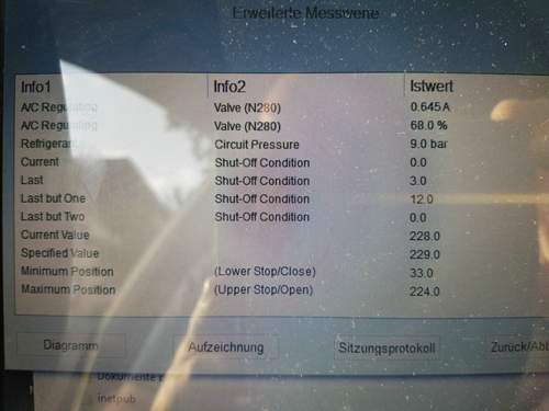

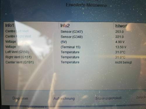

da melde ich mich mal wieder habe endlich den Kolegen mit dem VCDS erwischt und habe nun ein par daten mehr zur verfügung was ich euch nicht vorentalten will, vorallem dir @Michara
da meine Klima immernoch spinnt und ich immernoch nicht weiß was es ist.
habe ein Log per vcds gemacht dann habe ich die Daten im erweiterten Messwertblock abfotografiert, da es ja einige Werte sind wurden es auch dementsprechend auch 15 bilder. ich hoffe ihr könnt was erkennen bessergesagt auch den Fehler herauslesen. Nur zur Info, als ich die bilder gemacht habe ging die klima nicht.
Beim Log was ich gemacht habe ging die klima und dann nicht...
wenn ihr weitere Werte braucht oder Logs dann sagt bescheid hätte VCDS jetzt zur verfügung bis ich das Problem löse..
Bild-1
Bild-2
Bild-3
+7
Die Temperatur am Verdampfer ist mit 30° C um ca. 25°C zu warm. Der Druck im Klimakreislauf von 9 bar ist zu gering, so dass ich davon ausgehe, dass zu wenig Klima-Kühlmittel im System verblieben ist.
Hatte gestern am A4 B7 meine Klimawerte geloggt, da war die Verdampfer-Lufttemperatur zw. 1,5 und 6°C, der Druck lag bei 17...15 bar:
https://www.motor-talk.de/.../...se-smalltalk-thread-t5764246.html?...
Entweder zu wenig Kältemittel oder Kompressor hat keine Leistung mehr
Oder , Drossel zu , dann saugt er sich ab und macht kaum hoch druck.
Wenn Drossel zu, müsste dann nicht auch der Druck nach oben gehen?
Ne weil kein Kältemittel nach gesaugt wird.
Einfach Manometer oder Service Station dran und gucken wo die drücke hin gehen.
Ansonsten im Zweifelsfall mal nen Schuss Kältemittel rein drücken und gucken was Plan ist.
Hätte eher andersrum argumentiert, wenn die Drossel zu ist, dann presst der Kompressor das Medium gegen die Drossel und erhöht damit dort den Druck. Das Medium im Ansaugbereich des Kompressors ist dampfförmig und damit kompressibel bzw. evakuierbar. Also Druck vor dem Kompressor ist sehr klein, Druck nach Kompressor bis zur Drossel entsprechend hoch. ---> für den Fall, dass die Drossel zu ist
Wirksamer Druck kann auch nur aufgebaut werden, sofern ausreichend Kältemittel im System ist.
Allerdings tippe ich hier auch auf zu wenig Kältemittel.
