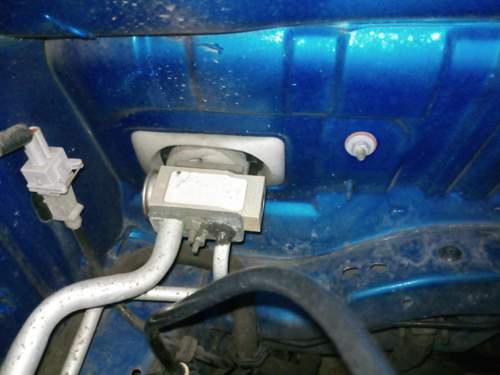

Wie einfach kann man eigentlich das Expansionsventil (mit normalen Werkzeug) tauschen, hatte es mir für 1,50 Euro mitbestellt aber nicht gewechselt weil laut Ford Anleitung ein spezielles Werkzeug notwendig ist... Meine Anlage läuft, also dürfte das Ventil auch kein Problem darstellen.
Kommt immer drauf an, bei älteren VWs ist's in der Regel eine oder zwei Schraube(n), die eine Klemmung halten, mit der das Ventil an den Leitungen fixiert wird.
Hat der überhaupt ein Ventil oder eine Drossel?
Also bei mir war das Expansionsventil sehr einfach zu tauschen. Spezialwerkzeug: Aussentorx.

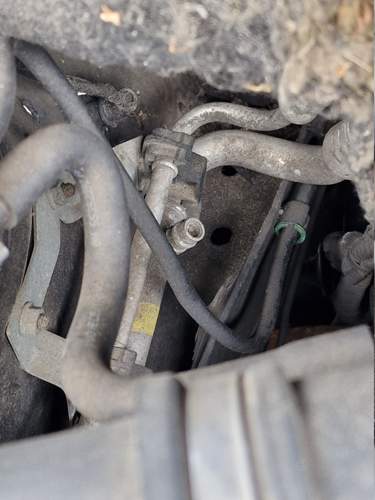

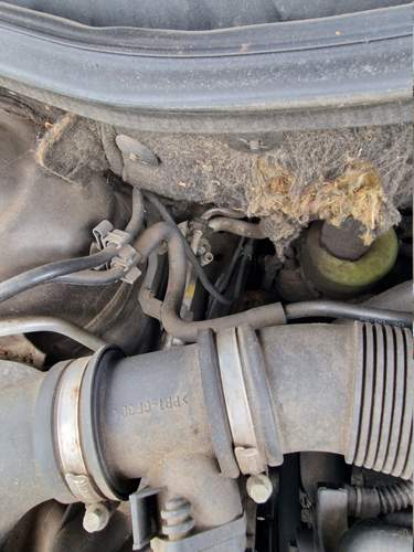

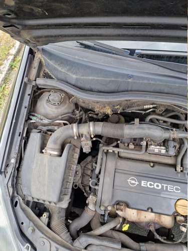

Wo kann ich mit dem Easy Klima Set die Klimaanlage auffüllen? Ich suche das Niederdruckventil. Hab ich das Ventil gefunden. Die Bilder zoomen immer weiter raus. VG und Danke
[Von Motor-Talk aus dem Thema 'Auffüllen Klimaanalage Easy Klima Set' überführt.]
Zoom 2, Ventil?
Zoom 1
Totale
da brauchst nix mehr befüllen.
Warum?
Der Anschluss passt nur auf ein Ventil. Kann also nicht falsch angeschlossen werden.

Hab zwar n Nachweis für kälteanlagen aber noch nie an einer kfz klima gearbeitet. Aber ich glaube der Satz d
Brauchst nicht mehr befüllen bezieht sich auf das nicnt vorhandene schraderventil im Bild 1 oder liege ich da falsch ?
Das Bezieht sich einfach darauf das da schon ne weile die Kappe fehlt uns das Ventil zugesüfft ist. da würde ich sowieso mein Gerät nicht anschließen. Zudem wird mit 80% Wahrscheinlichkeit die Klima eh mit dem Kit nicht dauerhaft Funktieren. Erfahrungsgemäß wenn die Motorräume schon so aussehen wie in nem See geparkt geht die Klima eh nicht lange.
