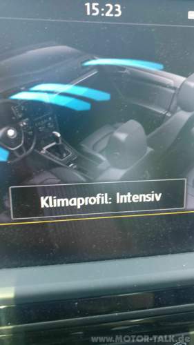

Wenn die Ausströmtemperatur ausreichend niedrig st, dann kann es ja nur an der Luftmenge oder Luftverteilung liegen. Ich würde mal alle mittleren Ausströmer öffnen und die Luftverteilung nicht manuell wählen, sondern per "Auto". Wenn dann die Luftmenge noch zu gering erscheint, dann kann man sie manuell um ein oder zwei Stufen erhöhen.
Hast du eine Fahrprofilauswahl? Dort kann man die Klimatisierung auch noch einstellen.
Klimaanlage warten lassen wäre der nächste Schritt wenn alle Einstellungen dich nicht weiter bringen. Ich bin gestern mit Temperatureinstellung 24°, Klimaprofil mittel bei Außentemperatur 35-37° synchro 2 Stunden unterwegs gewesen und kann nicht sagen, dass es mir zu warm war.

Fahrprofil auswahl hab ich keine
