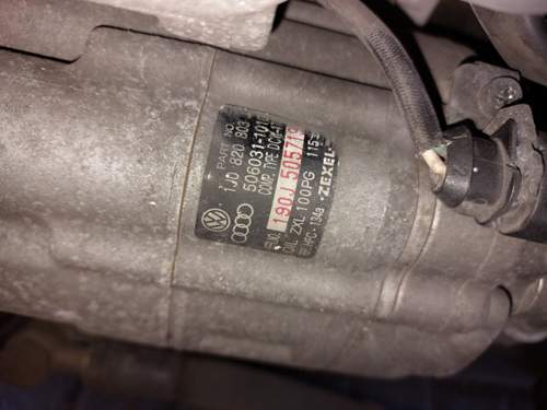

@Amun- hmm ich glaube und hoffe wir kommen der Sache etwas näher. Wie gesagt heute oder morgen werde ich last drauf geben (also eine Birne anschließen) aber vorab schonmal ein Foto von meinem Kompressor. Danke nochmal.
Klimakompressor Zexel 1Jo820803J das hilft weiter, höre auf wild rum zu messen, kann mehr Schaden wie Nutzen.

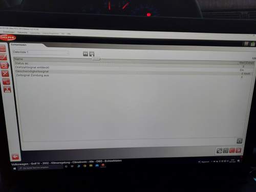

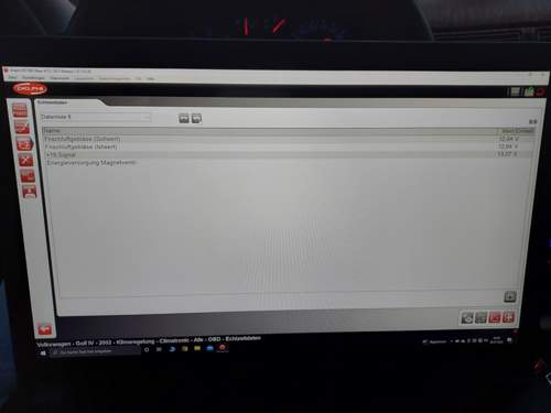

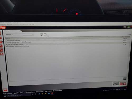

Mal den Fehlerspeicher ausgelesen? Da bekommt man ganz prima Hinweise wie: Ist der Druck zur Temperatur noch Plausibel (Füllmenge)? Gibt die Steuerung die Magnetkupplung frei? Druckschalter und oder Verkabelung io?
Die Lösung ist dann meist ganz einfach....

Intern geregelte kannst du von außen nicht sehen, die Machen auch Klick Klack was nun, kennst du den Internen Aufbau, von Zexel 1Jo820803J dann sag mal wo ich den finde.

@ciwa klar habe ich ausgelesen und nicht nur einmal alles mögliche sogar. Aber leider nichts abgelegt.
