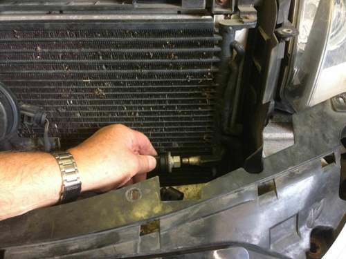

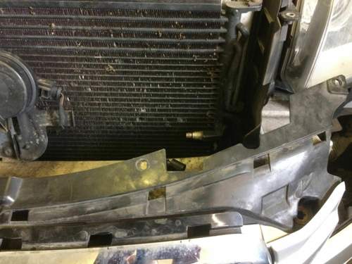

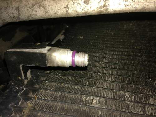

Sooo liebe Leute...
Das Problem war definitiv der Druckschalter. Wir haben die Klimaanlage unter Druck gesetzt, war deutlich hörbar, dass beim Druckschalter zischt. Komisch, dass der Mechaniker bei der Vakuumierung die Leckage nicht bemerkt hat. Habe den Druckschalter getauscht, 620g Kältemittel neubefüllt, Klimaanlage funktioniert tadellos. Habe einige Bilder gemacht, vielleicht hilft, wenn jemand solche Problem hat. Den Druckschalter kann man problemlos ohne Kältemittelaustritt tauschen.
Also jetzt kann endlich der echter Sommer kommen. ;-)

@isti75 schrieb am 25. Juni 2020 um 22:19:49 Uhr:
Sooo liebe Leute...
Da hat der Mechaniker aber nicht gut gearbeitet. Die Neubefüllung ging auf Kosten der Werkstatt?
Hier in Österreich kannst sowas vergessen. In der Werkstatt “arbeiten” ahnungslose Lehrlinge. Und es ist überall so... Er hat die Maschine angeschlossen, gestartet, am Ende hat er festgestellt dass die Klimaanlage geht nicht. Das wars, 89€ bitte... Scheiß mit Reis und Paradeis zum Sonderpreis.
Mein Nachbar arbeitet als Gebaude-Klimatechniker, er hat mir geholfen. Kältemittel, Werkzeuge und Kompetenz kostenlos vorhanden. Schade, dass ich das vorher nicht gewusst habe.
