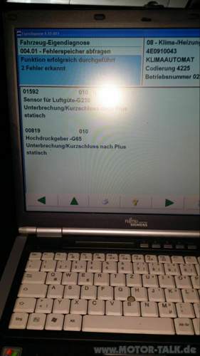

So habe nochmals intensivs mit meinen bekannten geguckt per lappi und er zeigte mit drucksensor an !! G65 glaube ich !!
Kann das deswegen sein das der kompressor nicht anspringt ?
Der Sensor meldet den Druck im System.
Er sitzt vorne im Kondensator.
Meldet er zu wenig Druck obwohl genug drauf, schaltet der Kompressor nicht zu.

Heute denndrucksensor überbrückt nichts tut sich !! Oder normal so ?
Jetzt springt mein lüfter immer an was er sonst nie gemacht hat ausser wenn klima an war !??
20140820-171313
Der Fehler steht doch noch immer statisch!
G65 tauschen.
