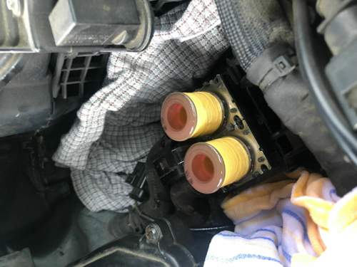

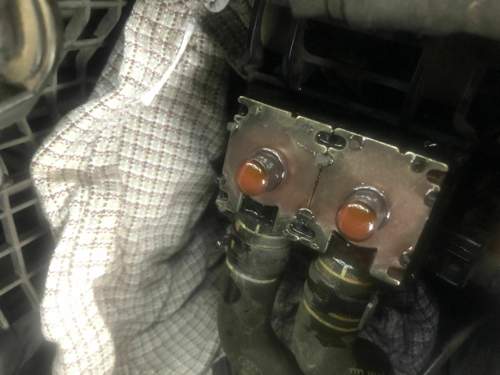

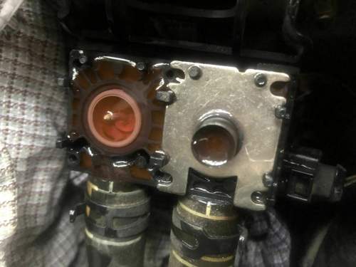

hier die Bilder, ist echt nicht schwer. Die Reihenfolge der Bilder passt, beim 2. Bild sieht man den Zylinder der anscheinend durch die gelbe Spule bewegt wird. Entweder ist die Unterlagscheibe hier drauf oder in dem Hut (Bild 1) im inneren. Auf dem letzten Bild ist es unscharf, man kann aber so ein bisschen das glänzende sehen, das ist auf dem Messingkegel eine eingelaufene Spur, da sich anscheinen der Kegel dreht beim Betätigen, wie ein Ventil um gleichmäßig abgenutzt zu werden. Hat aber keine Einschränkung, zumindest bei meinem Audi 150.000km. Den Stecker muss man nicht unbedingt abziehen, vielleicht war das auch bei mir auch ein Reset, da ich ja nicht wirklich Schmutz gefunden hab, nur der Schleier den man mit dem Fingernagel abkratzen kann.

Die normale Reinigung hat bei mir nur kurzzeitig geholfen, also musste ich abrasiv vorgehen. Alle angelaufenen Stellen sowie die schwarzen Zylinder wurden mit grobem Schleifpapier bearbeitet. Danach war Ruhe und hielt bis zum Verkauf (rd. 4Jahre)
ich war da auch mit Schmirgelpapier dran (allerdings mit feinem) - hält seit ca. 2 Jahren.......

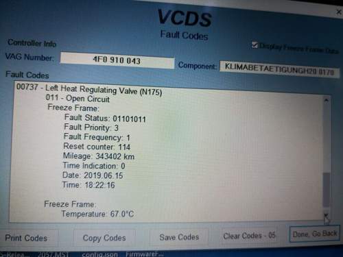

Hab am Wochenende mal mit VCDS loggen lassen, interessanterweise ist das neue Heizungsregelventil defekt wie es scheint.
Ich bekomme auf beiden Seiten den Fehler.
Werde es mal umtauschen.

Das Ganze hat ca 70 Minuten gedauert und ist, wenn man nicht zwei linke Hände hat ein Kinderspiel.
Tipp: Vorsichtig beim anziehen der Torx Schrauben, diese darf man wirklich nur hand"fest" anziehen, ansonsten reißen sie ab (bei mir eine mittlere..). Das Ganze ist trotzdem Dicht.
Ich habe nach Reinigung die Stellköpfe noch mit einem Kompressor ausgeblasen.
Kaum zu glauben das dieses mist Ventil die ganze Klimaautomatik durcheinander wirbelt...

So heute habe ich das Ventil Gereinig war ziemlich verschmaddert kalk oder was ähnliches wagen steht kurz vor de 400Tkm.
habe es kurz in Essig Essens eingelegt Dann lies es sich ganz gut mit den lappen blank putzen.
Dann Karm der zusammenbau bis hier lief alles super, aber was soll ich sagen letzte schraube oben rechts ist schön bündig abgerissen ohne Kraftaufwand , schein mir so als solle das passieren .
