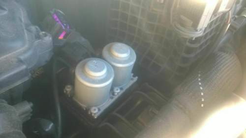

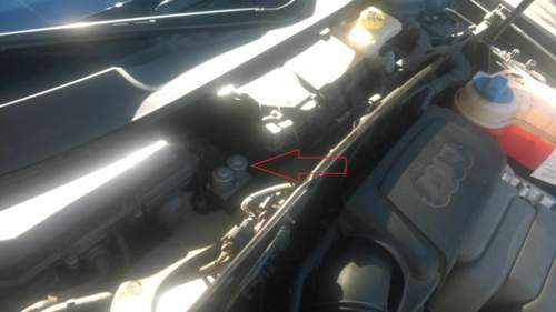

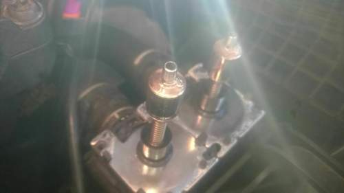

hier die Bilder, ist echt nicht schwer. Die Reihenfolge der Bilder passt, beim 2. Bild sieht man den Zylinder der anscheinend durch die gelbe Spule bewegt wird. Entweder ist die Unterlagscheibe hier drauf oder in dem Hut (Bild 1) im inneren. Auf dem letzten Bild ist es unscharf, man kann aber so ein bisschen das glänzende sehen, das ist auf dem Messingkegel eine eingelaufene Spur, da sich anscheinen der Kegel dreht beim Betätigen, wie ein Ventil um gleichmäßig abgenutzt zu werden. Hat aber keine Einschränkung, zumindest bei meinem Audi 150.000km. Den Stecker muss man nicht unbedingt abziehen, vielleicht war das auch bei mir auch ein Reset, da ich ja nicht wirklich Schmutz gefunden hab, nur der Schleier den man mit dem Fingernagel abkratzen kann.

Tipp: Vorsichtig beim anziehen der Torx Schrauben, diese darf man wirklich nur hand"fest" anziehen, ansonsten reißen sie ab (bei mir eine mittlere..). Das Ganze ist trotzdem Dicht.
Ich habe nach Reinigung die Stellköpfe noch mit einem Kompressor ausgeblasen.
Kaum zu glauben das dieses mist Ventil die ganze Klimaautomatik durcheinander wirbelt...
Fehlerbild:
Es funktiuonierten nur die mittleren Düsen richtig, aus den vorderen Seitendüsen sowie den an der Mittelsäule kam quasi immer die Luft in der Motortemparatur heraus. Man konnte sich nur dadurch behelfen, die Klimaautomatik auf die mittlere Düse zu beschränken.
Auto: A6 4F 3.2
200.000 KM
Limo
BJ 2005
Anbei noch die Bilder für zukünftige "Generationen" 😉

Schau mal nach Pumpenventileinheit reinigen, ist meistens das Problem, die Sensoren messen "nur".
[Von Motor-Talk aus dem Thema 'Wo befindet sich Innenraumtemperatur Sensor?' überführt.]
Ist es die Einheit unter der Windschutzscheibe auf der Beifahrerseite? Unter der Abdeckung so ein Ventil mit einem Stift? Meinst du das? Mechaniker meinte, die Sensoren messen falsch und deswegen wird falsch gekühlt.
Naja, wenn mittig 48 und seitlich 15 rauskommen, messen die doch ganz ordentlich, von der Logik her. Die Einheit sitzt im Wasserkasten vorne rechts Fahrtrichtung, mit so zwei metallenen Zylindern drauf. Anleitung zum reinigen gibts hier auch, http://www.motor-talk.de/.../probleme-mit-lueftung-t2947204.html?...
