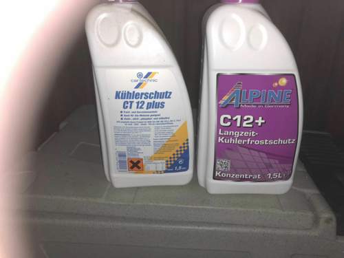

Kennt sich wer mit dem Kühlmittel aus passt das in A6 rein ?
ich habe von meiner Schwester einmal c12+ und ct12+ bekommen , aber da steht nix von a6 drauf oder so , habe mal ein Bild gemacht.
Img-3537
https://www.motor-talk.de/.../...luessigkeit-mischen-t4188429.html?...
Lieber nicht verwenden.....
ja ok den hatte ich schon gelesen aber was soll ich rein kippen ich weis ja nicht was drin ist
es stehen ja vw normen drauf azf den Flaschen
VW TL 774 F
VW TL 774 D (G12), TL 774 F (G12+)
kann ja nicht das ganzen Kreislauf neu befüllen nur weil etwas beim Ventil tausch flöten geht?
Bis 07/2007 TL 774 F (G12+), ab 08/2007 TL 774 G (G12++) oder TL 774 J (G13). Wenn du auf der sicheren Seite sein willst (du weißt ja nicht was im Moment drin ist), neues Kühlmittel einfüllen und vorher den Kühlkreislauf durchspülen
Und auf der linken Flasche steht was von G11....
