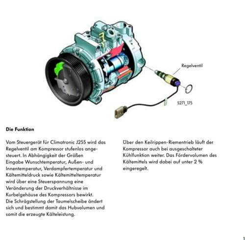

Es scheint ja immer noch die Meinung relativ verbreitet zu sein, dass der Kompressor in ECON/Aus-Stellung abgeschaltet wird. Das ist, wie im weiter oben – hier nicht zum ersten mal – angehängten SSP zu sehen, beim Phaeton nicht so. In dieser Stellung arbeitet der Kompressor immer noch mit 2% seiner Maximalleistung. Ich habe mich nun zu der Aussage verstiegen, dass diese 2% Leistung (bei ausreichender Füllung mit Kältemittel-Öl-Gemisch) genügen sollten, das System ausreichend zu schmieren und die Dichtungen "feucht zu halten".

Der Kompressor hat an der Riemenscheibe eine Magnetkupplung. Die öffnet sobald der Kühlmitteldruck unter einem bestimmten Wert fällt. Somit läuft dann der Kompressor nicht mit, nur die Riemenscheibe vom Kompressor
Wurde das nicht hier schon widerlegt, beim P läuft der Kompressor immer mit
Ja,eine Seite zurück letzter Beitrag
