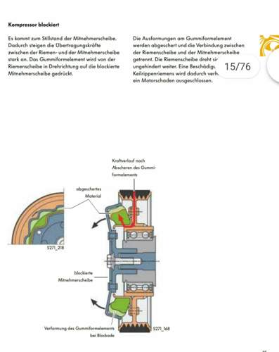

Ich ruder zurück. Hab wohl einen Kompressorschaden riskiert!
Unserer P Hat keine Magnetkupplung
