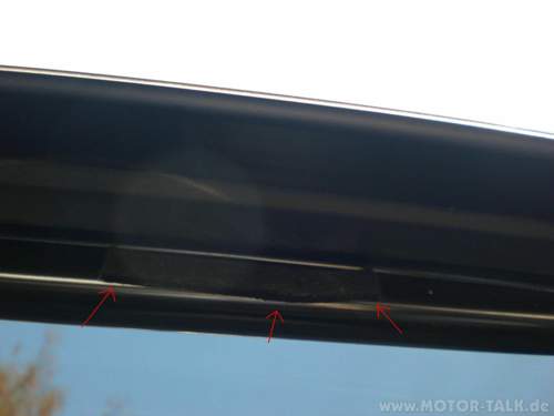

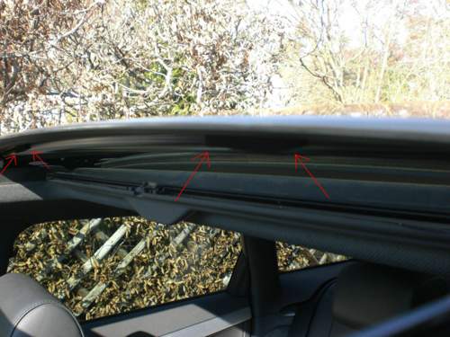

hallo!
also ich hatte das problem auch gehabt...bei mir war es so das der rahmen ein wenig zu viel spiel hatte.
den rahmen siehst du im vorderen dach wenn du von oben in das geöffnete dach schaust.
wenn du den himmel jetzt vorsichtig hoch drückst siehst du wie der schwarze metallrahmen sich mit hoch bewegt.
wenn du in diesen spielraum filz (gibts beim freundlichen) einklebst dann ist das problem behoben.
im hinteren dach ist es etwas schieriger,da kannst du von oben nicht reinschauen.
aber das prinzip ist das gleiche.
wenn du den himmel anhebst, merkst du das auch dort spiel entstanden ist.
jetzt hab ich seit ca 3 monaten ruhe im dach.

hallo!
hast du schon mal versucht an den stellen abzukleben wie ich oben beschrieben habe?
wenn du zwischen den beiden schwarzen rahmen (rahmen open sky und der eingeclipste rahmen vom himmel) abklebst könnte schon ruhe sein.
da ist meistens der unruheherd😉
ich kann dir am we mal bilder machen von den stellen.
gruß micha

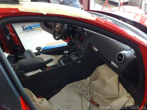

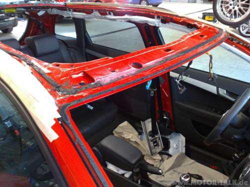

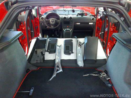

Original geschrieben von Audi_S3_8P
Hat da jemand ne Idee?
Und wie aufwändig ist es den Himmel zu demontieren?
Ist erst seit ein paar Tagen...werde es weiter beobachten.
beide sitze raus
alle sonnenblenden
haltegriffe entfernen
spiegel demontieren
deckenleuchte
A -- B -- C -- D Säule
Querverbindrung D Säule
und dann viel spass 😉
Ich habs 5x gemacht, beim ersten mal hats gedauert- wenn man einmal weis wie und wo dann geht es. Am schwierigsten sind die B Säulen sowie dann oben am Opensky die doppelrahmen
die fotos sind hier aber schon bekannt ...
