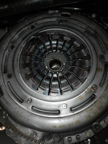

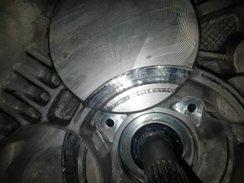

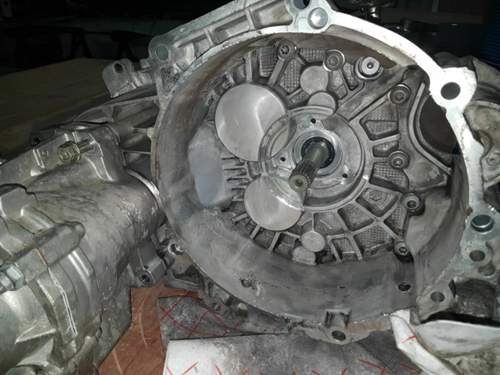

Leute aufgepasst wenn ihr dieses geräuch habt lasst sofort eure kupplung wechseln. Bei mir ist es jetzt soweit das das teil an der kupplung "hilfsfeder zum leichteren betätigen der kupplung" bricht und an der getriebe seite ein loch ins alugehäuse schleift. Am wochenende bau ich es auseinander und werde bilder hochladen. Ich hoffe das loch ist nicht all zu groß das ich es noch zuschweißen kann.

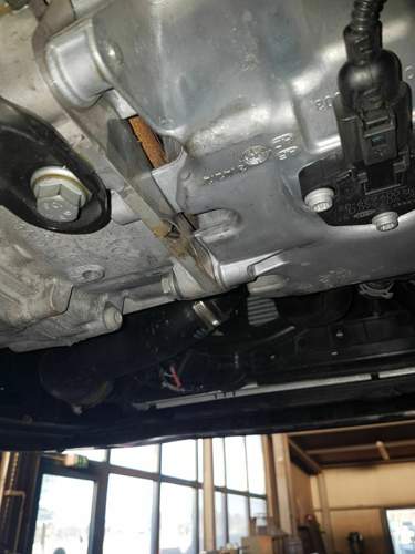

Hier sieht man den Alu abrieb mit getriebeöl überall verteilt. Ich habe es auch nur durch den gestank vom getriebeöl gemerkt. Da hatte sich schon ein halber liter im unterfahrschutz gesammelt.

So habe das getriebe versucht zu schweißen das funktioniert nicht. Also habe ich haftstahl von presto gegriffen. Hier mal ein paar bilder der fehlproduktion und vom reparieten getriebe.

Die Druckplatte der Kupplung ist gebrochen und steht hoch. Im Bild sieht man es schwer - aber wenn man es weiß - links oben im Dunkeln im Bild 1!
Abhilfe - Kupplung wechseln lassen! und unter Umständen auch das Getriebegehäuse! Erfolgte bei mir alles auf Kulanz - ich musste nur einen geringen Teil zahlen.
Mit der neuen Kupplung sollte es dann nicht nochmal auftreten - hoffentlich!
Genau die Neue kupplung hat deises teil nicht mehr. Seit 2013 gibt es bei audi ein tip dafür. Da meiner gechipt ist und ich mein ölwechsel und alles lieber selbst mache musste ich dies jetzt leider auch tun. Aber wie gesagt achtet auf geräuche lieber einmal in der werkstatt drüber schauen lassen wenn noch garantie besteht.
