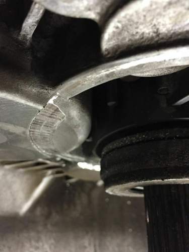

ich hatte auch das Geräusch Problem bei unserem Golf 2,0tdi bei "nur" 105tkm.
Leerlauf.....Geräusche und beim treten der Kupplung war es wieder leise !
Anbei einige Bilder, wo zu erkennen ist, dass da eine Feder gebrochen war und ca 1,2cm " hoch stand "
Das 2 Massen Schwungrad war auch defekt / es hatte viel spiel und es "eierte" auch wenn man es flach auf die Werkbank legt.
Somit mußten die 3 Bauteile gewechselt werden.....

Haha... Die gleichen Bilder habe ich seit Februar auch in meiner Sammlung!
Stellungnahme von vw und dem Autohaus sinngemäß: mein schaden wäre ein Einzelfall und kann nicht auf Schwächen im Material zurück geführt werden!
