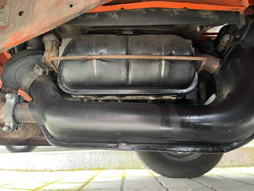

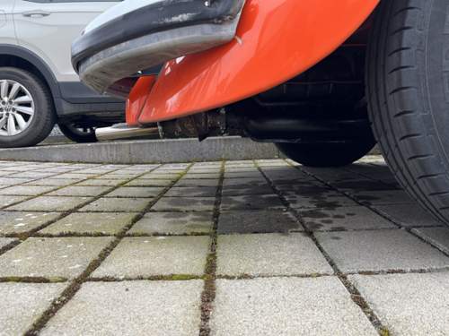

Nur weil man den Motor ausbauen muss, um die Lager zu wechseln, heisst das doch nicht , dass das dein Problem behebt. Die Auspuffrohre stehen definitiv zu schief. Das muss aber nicht an den Getriebelagern hängen. Ein Bild von der Seite würde evtl. Aufschluss ergeben. Getriebe, Motor und Auspuff sollten in der Waagerechten hängen. Um das zu überprüfen, muss man kein Automechaniker sein. Nimm dir eine Wasserwaage und kontrolliere die einzelnen Komponenten. Irgendwo muss der Knick sein.

Für mich sieht es so aus, dass nur die Auspuffröhre hängen.
Achtung: Die Bordsteinkante im Hintergrund ist nicht waagerecht.
4aec4d3d-cadd-44a2-831d-63d90f9b67ec
16d196dd-c21f-40c1-ae10-94d2a203555e
Bilder sagen mehr wie tausend Worte. Der Knick ist eindeutig an dem Anschluss Auspuff-Auspuffrohr. Also kannst du die Getriebelager ausser acht lassen.
Wenn du das Schrauben lernen willst, musst du dir auch etwas mehr Druck machen.
Du benutzt einen Schraubendreher nur als Gegenhalter. Du kannst ihn in der Lichtmaschine abstützen. Natürlich sollst du ihn aber auch nicht zu tief einstecken, das denke ich, sollte dir auch klar sein. Sobald du die Schraube gelöst hast, hälst du mit einer Hand die äußere Riemenscheibe fest und nimmst die Schraube und die Scheiben und legst sie genauso auf den Boden, damit du sie wieder genauso zusammengebaut bekommst. Das ist KEIN Hexenwerk. Trau dich.Du wirst stolz auf dich sein.
Haste da schon mal den Finger drunter/drüber gehalten wenn er läuft? (Vorsicht, HEISS!)
Sah das von Anfang an so aus? Hm... Die andere Seite ist ja leider 'n bissl dunkel.
Schräg
