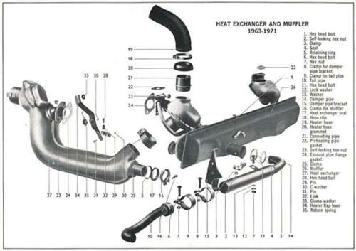

Hier ein Bild an dem ich es gut erklären kann.
https://images.app.goo.gl/emnH5Aw7qWtvWwjo7
Man spannt eine Feder, welche normal bei dem Hebesatz dabei ist, von dem linken Hebel (der mit dem Loch) zur Mitte der Heizbirnen-Steuerung. Dort wird die Feder in das mittige Loch eingehängt.
Guckst Du Nr. 35! ;)

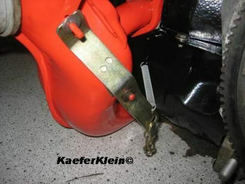

Hier das Material mit der anderen Rückzugfeder:
https://www.ebay.ie/.../111791428391

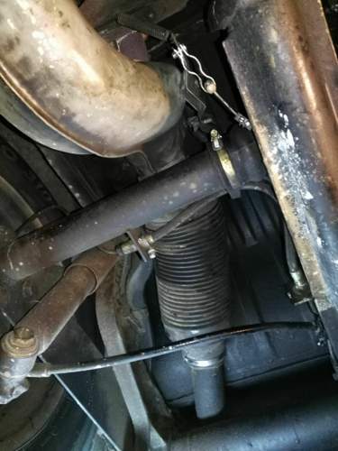

@janpeterstahl schrieb am 4. Juni 2019 um 21:15:30 Uhr:
sorry, ich lese deinen Text, ich sehe Dein Bild; ich liege unter dem Auto
ABER ich verstehe nicht was Du meinst ;-)
Im Hebel ist ei Loch, wo man eine Feder einhängen kann, ja aber wohin mit der anderen seite der Feder, ich steh aufm Schlauch...
Für das andere Ende der Feder gibts eine Öse an einem Luftleitblech!
Die ist hie und da ausgerissen... :( :D

ich glaube nicht, dass diese Feder gemeint ist, in den Anbausätzen ist eine ganz normale Spiralfeder mit drin (hab ich im Internet gesehen) nur wo einhängen?
@Naxel63 schrieb am 4. Juni 2019 um 21:13:44 Uhr:
39 Sekunden vor Deiner Frage alternativ beantwortet! ;)
Die Feder wird, wie weiter oben von mir, beschrieben eingehängt. Falls gewünscht kann ich es auch einzeichnen.
