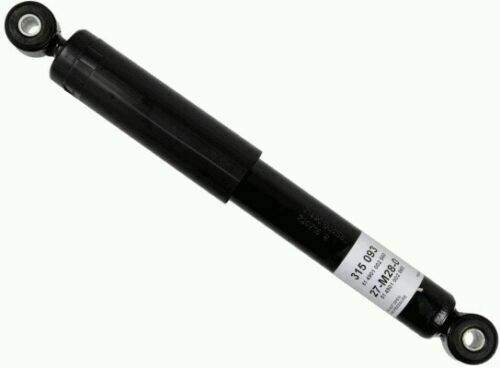

Hallo Kollegen,
ich habe meine hinteren Stossdämpfer erneuert und kurze Zeit später fing es im Heck an nervig zu klapper. Hört sich an als wenn Metall aufeinander schlägt. Habe bisher die Ursache nicht finden können. Stossdämpfer sind natürlich fest. Die alten (Öl)- Stossdämpfer waren richtig fertig!
Am Motor scheint auch alles fest zu sein :-), Bleche und so!
Unterm Fahrzeug kann ich auch nichts entdecken was das Geräusch verursachen könnte. Habe die Sitze ausgebaut, das ganze Heck innen "nackisch" gemacht, Batterie ist fest, Gurte scheiden wohl auch aus...
Es hört sich an als wenn es aus den Radkästen käme.
Also ich weiß nicht weiter und hoffe auf Euch.
Eingebaut habe ich SACHS Stoßdämpfer 315 093

wir hatten diesen Effekt kürzlich auch bei neuen Stossdämpfern hinten beim 1302 (kann der @schubi1971 bestimmt bestätigen). Weiß nicht mehr welches Fabrikat. Aber nach Tausch auf Koni war das Problem weg. Evtl. sind die "neuen" Stoßdämpfer auch nicht mehr das was sie mal waren...
Hi. Kann ich bestätigen.
Walter, wir haben ja festgestellt das die „Augen“ (da wo die Schrauben durchkommen) bei den neuen Dämpfern viel schmäler waren als bei den alten. Die Qualitätsanmutung bei den Konis war auch wesentlich besser und die „Augen“ wesentlich breiter.
@schubi1971 schrieb am 16. August 2019 um 16:50:14 Uhr:
Das waren aber keine Pendelachs-Dämpfer im Schräglenker-Auto?
Hmmm, Pendelachs-Dämpfer passen schon in die Schräglenkerachse. Nur braucht man dazu entsprechende Distanzbuchsen. Die "Augen" sind halt einen satten Zentimeter schmaler, sie müssen ja mehr drehen wegen der Sturzänderung...
Ich habe hier zwei Schräglenker, da ging das auch mal ohne Distanzmaterial. Ich denke, die gehen demnächst zum Alteisen... Aufnahme zerdrückt und da hämmer ich nicht drauf rum.
Ne es waren 20 Euro Teile. Nach ca. 200 km haben die Geräusche gemacht. Und es waren welche für Schräglenker - also eigentlich passend für mein Modell

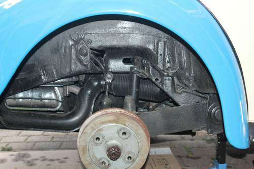

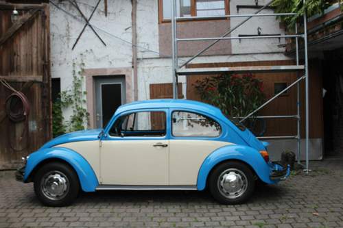

Vielleicht wären ein paar Fotos hilfreich, angefangen beim Federrohr (dort, wo das Achsschwert vorne beginnt) über die Ausgleichsfeder bis zu Stoßdämpfer und Anschläge, sowie einmal eine Seitenansicht des Autos.

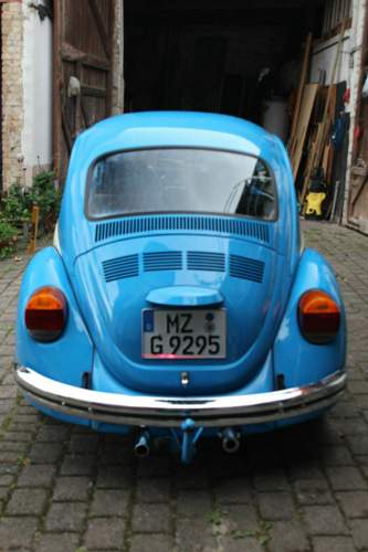

Ich habe am Käfer eine Anhängerkupplung montiert, da hatte das Fahrzeug aufgesetzt. Diese ist aber überall noch fest montiert.
