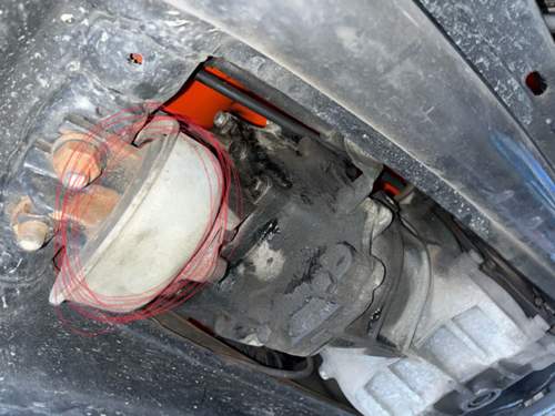

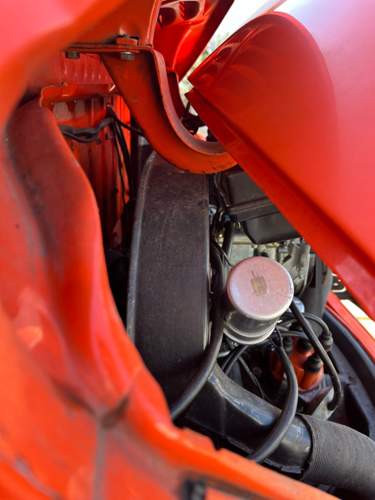

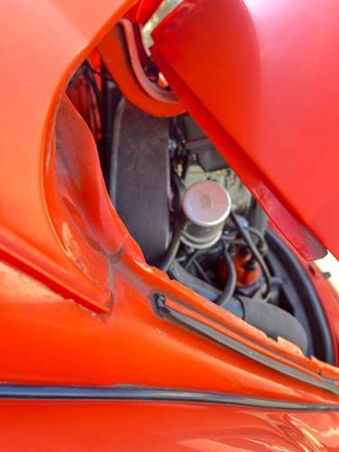

Ich melde mich zurück nach einer Mini-Untersuchung. Also…
- Der Luftfilter ist trocken drinnen. Keine Spuren vom Öl.
- Habe am Gebläsekasten gewackelt (mit stehendem Motor) und da bewegt sich nichts.
- Von der Seite geschaut, steht der Gebläsekasten perfekt senkrecht. Fotos unten, aber das sagt eigentlich nichts, weil man die Kamera schief halten könnte.
- Habe auch an beiden Auspuffrohren gewackelt. Erstmal zaghaft, dann etwas mehr, so dass das ganze Auto gefedert hat, aber noch weit vom Abreisen entfernt. Da ist alles fest. Und als ich ihn im Dezember auf der Hebebühne hatte, habe ich mir den Auspuff auf Undichtigkeiten näher angeschaut. In dem Punkt bin ich etwas sensibilisiert, weil in dem Weißen dort der Auspuff leicht von der Heizbirne „abgerutscht“ ist.

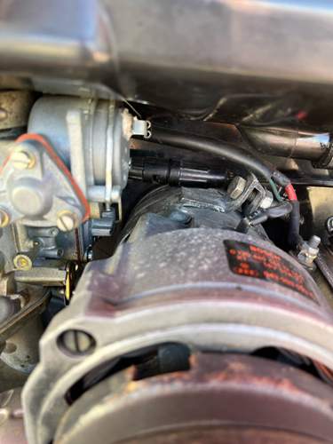

An die Zylinderköpfe, Zylinderkopfmutter, Getriebaufhängungen usw. habe ich mich heute nicht getraut. Das einzige im Motorraum was mir aufgefallen war und was lose rumliegt, ist die fliegende Sicherung, die auf der Oberseite der Lima einfach aufliegt. Aber das kann niemals eine solche Geräuschkulisse bieten. Hier Video.

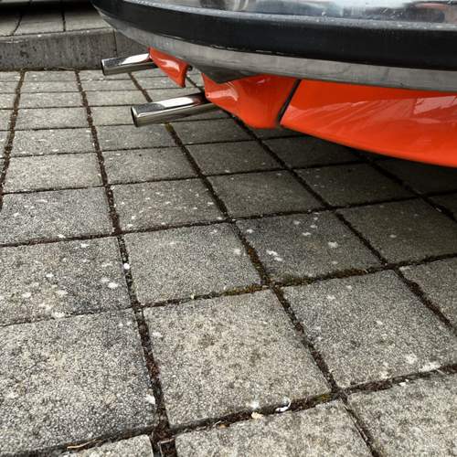

Hängen deine Wärmetauscher genauso schräg nach hinten unten, wie die Auspuffrohre? Die Wärmetauscher müssen parallel des Motors hängen. Wenn das nicht der Fall ist, musst du den Anschluss Motor-Wärmetauscher kontrollieren. Ansonsten den Anschluss Wärmetauscher-Auspuff kontrollieren.
Auf den Bildern sieht man nicht wirklich, ob der Gebläsekasten parallel der hinteren Schottwand steht. Mess mal unten und oben.
Nein. Das wäre mir auch bei Ventilspieleinstellung aufgefallen. Das war nicht der Fall.

@Suzukagrauer schrieb am 19. März 2023 um 18:49:31 Uhr:
Dann schau an dem Anschluss Wärmetauscher-Auspuff und Auspuff-Auspuffrohre, ob dort ein Knick drin ist. Wenn dort alles in einer Linie ist, kann es nur am Anschluss Getriebe-Motor sein.

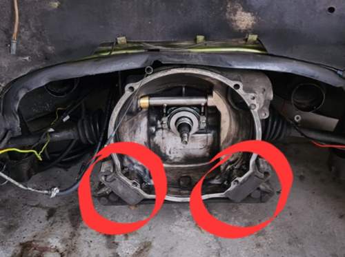

@einsatzleiter-horst schrieb am 19. März 2023 um 14:21:40 Uhr:
Ich denke mal es wird am vorderen getriebe Lager liegen.
Wenn der end rohre so extrem nach unten zeigen hast du entweder das falsche Lager verbaut oder dein jetziges is komplett im Eimer und muss ersetzt werden.
Dieser Bereich ist Neuland für mich, sorry. Ist das rot markierte das vordere Getriebelager?
Danke für alle Tipps!
Getriebe
Ja ist es..
Gruß 1303er
Das ist das vordere, aber an dem wirds nicht liegen, dein Augenmerk sollte an den 2 hinteren Lagern liegen, die sind ganz hinten an der Gabel wo der Motor ans Getriebe gebaut wird.
