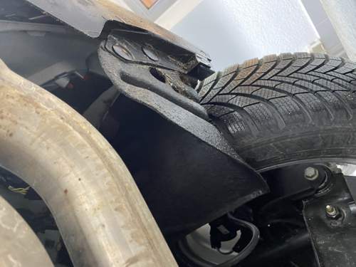

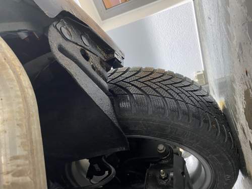

Ich hab das Klappern hinten rechts auch. Ich höre es allerdings nur, wenn ich das wesentliche lautere Klappern hinten links abstelle (das geht wenn ich die Rückbank flach lege, dann ist das Klappern hinten links weg...). Das leisere Klappern hinten rechts kommt bei mir wahrscheinlich von einer zu lockeren Innenverkleidung des Radkastens hinten rechts - wenn ich unter dem Auto liege und an dem Filz wackle kann ich das Geräusch auslösen. Die Befestigung ist lediglich mit zwei Plastikpins durchgeführt - das wirkt schon extrem billig. Bin in drei Tagen wegen beiden Themen in der Werkstatt. Ich hoffe, das lässt sich lösen. Habe den Wagen erst 6 Wochen (EZ 10/2020 123000 Km Ford Focus ST Diesel Limo). Bei der Probefahrt ist es mir nicht aufgefallen, einerseits weil nur auf Bodenunebenheiten bei langsamer Fahrt zu hören und andererseits, weil der furchtbare Soundgenerator da noch so extrem laut wer (den habe ich inzwischen leisser einstellen lassen - das war wohl der Fehler, jetzt hört man die ganzen Klappergeräusche...). Verarbeitung des Fahrzeugs könnte besser sein - leere Batterie wegen Dauerbrenner-Lampe im Handschuhfach hatte ich auch schon. Bin neugierig was jetzt noch alles kommt.
bei mir war es die Befestigung der Radkastenverkleidung (das kleine, runde "Mutter" an einem Bolzen).
Vielen Dank! Bin in zwei Wochen wieder in der Werkstatt und werde dem Mechaniker vorschlagen, sich die kleine runde Mutter anzusehen!
Kann man alle selber in 2 Minuten fester drehen.. ohne das Rad abzubauen...ca.5 Stück pro Radkasten..
Cool! Probier ich! Kannst Du vielleicht ein Foto schicken?
Nee .Auto steht in Garage .lach... Ist wirklich kein Thema.. easy zu erledigen . Kann man ran drücken bzw.drehen.. brauchst auch kein Werkzeug
O.K. Danke, probiere ich!
Bin ich da richtig? Hab da keine Muttern gefunden, die man mit der Hand nachziehen kann…
Nee.. ich denke im Radkasten... Das ist ums Rad herum.. der "Teppich"
O.k. Ich guck nochmal, danke!

Also ich glaub ich hab’s gefunden. Leider lassen sich diese Muttern nicht richtig fest ziehen, sie drehen dann durch. Die lockerste Verbindung sitzt auf der dem Kofferraum zugewandten Seite. Siehe Foto. Hab jetzt mal so gut es ging nachjustiert. Glaube aber da sollte eine solidere Schraube rein. Melde mich wenn ich mehr weiß. Vielen Dank für die Tips!
Radkasten hinten rechts
