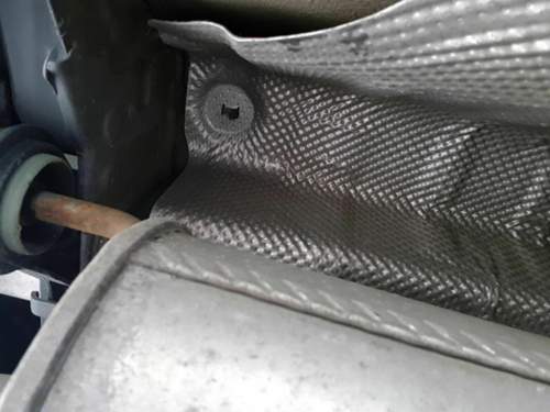

Nachdem es heut wieder geklappert hat wie verrückt, habe ich alles aus dem Kofferraum raus, inkl. Kompressortasche. Klappert immernoch.
Endeffektlich bin ich jetzt drauf gekommen, dass es das Hitzeschutzblech vom Endtopf ist. Da fehlt anscheinend ein Halteclip.

Es haben 2 von 4 Halteclips gefeht.
Ging heute morgen bei einem Spontanstop beim FOH "on the fly"
Hat schon ordentlich gescheppert, wenn man hingefasst hat.
Anscheinend war es aber nicht alles, denn das Klappern ist jetzt anders, aber nicht weg.

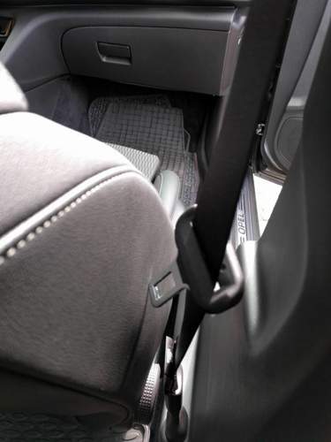

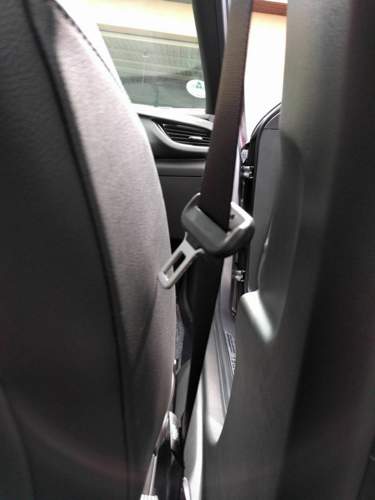

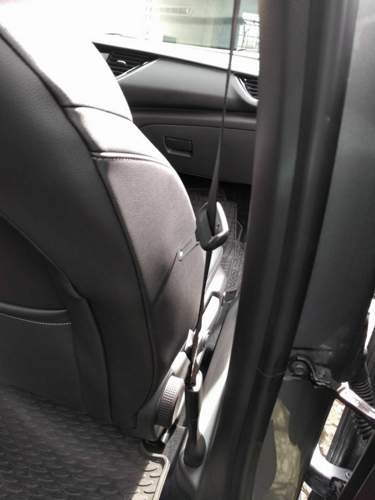

Habe bereit´s letzte Woche festgestellt, dass auch der Beifahrer-Gurt am Beifahrersitz reibt, vielleicht erzeugt dies ja auch Geräusche.
Img-20180331-140414
Img-20180331-140417
Img-20180331-140420
