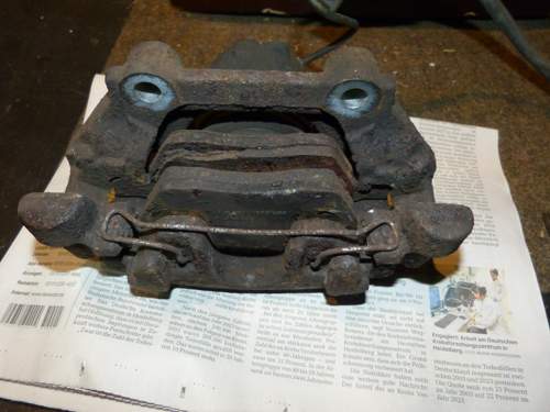

Hatte ich auch schon. Ursache ist ein ausgelutschter Bremssattelhalter.
Der Belag hat in seiner Führung zu viel Spiel und beim Überfahren von
Unebenheiten "hüpft" er im Halter hoch was dann klappert.
Trat erst auf als ich mal alles zerlegen musste und ordentlich gereinigt
wieder zusammen gebaut hatte. Vorher hatte dicker Dreck und Staub in
der Führung das ganze noch verhindert.
Zur Prüfung einfach schauen ob sich die Beläge nach oben/unten
verschieben lassen. Das Spiel darf nur ganz minimal sein....

Die Bolzen sind fast wie neu und der Sattel ist nahezu wie neu hat aber schon ganz leichten Fraß im Kolben wo vermutlich manchmal Wasser drin steht.
Also, ich habe nochmal alles abgebaut, auf sichtbare Schäden überprüft und mit dem richten Drehmoment wieder abgebaut.
Ich habe mir vorher neue Führungsbolzen besorgt und diese eingebaut.
Resultat es hat sich nichts geändert und ich habe festgestellt dass der Bremssattel zu viel Spiel hat also quasi nach innen und außen kippen kann. Und dabei kommt ein Geräusch was sich ähnlich zu dem Geräusch beim fahren anhört...
Ich habe mir jetzt einen neuen Bremssattel Halter bestellt in der Hoffnung dass dieser das Problem ist. Weil was soll es sonst sein?
Ich werde berichten wenn ich ihn gewechselt habe.

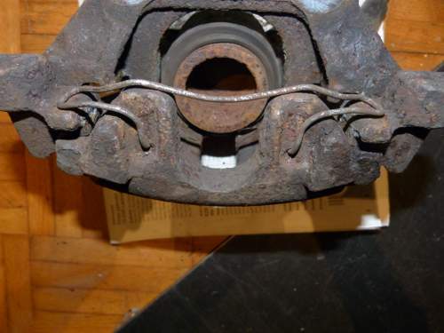

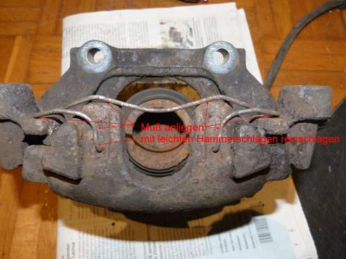

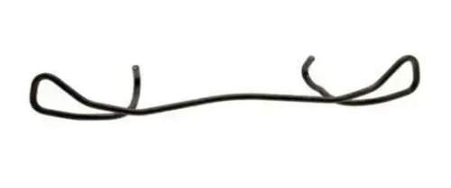

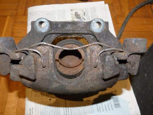

Sicher das die Schrauben richtig angezogen waren/sind?
Hast Du auch die Haltefeder eingesetzt?
Vag-4a0615269
@chevyfreak59 schrieb am 31. Januar 2025 um 13:32:48 Uhr:
Ja habe alles mit dem genauen Drehmoment angezogen
