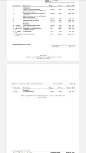

Ich habe dann mit dem Händler ausgemacht, bei einer Werkstatt einen Kostenvoranschlag machen zu lasse. Der KFZ Meister hat dann in meinem beisein den Beetle gründlich unter die Lupe genommen und sagte das der Wagen in einem sehr guten Zustand ist. Er hat neue Reifen und Bremsen, kaum Rost und würde einen sehr guten Eindruck machen. Als ich dann von der Werkstatt weggefahren bin, hörte ich dann nach einer Fahrtzeit von ca. 30 Minuten im Leerlauf das klappern. Das klappern tritt wie gesagt, nur nach einer Fahrtzeit von ca. 1 Stunde auf, bin also 30 Minuten zur Werkstatt gefahren und dann 30 Minuten wieder zurück und habe es dann erst gehört. Ich habe aber auch auf der Fahrt von Bochum nach Rödermark ein leichtes klappern gehört und habe mir aber nichts dabei gedacht. Das hat sich innen so angehört, als ob in einer der Ablagen vielleicht ein Gegenstand lose rumliegt, der das Geräusch verursacht.
Naja jedenfalls habe ich dann von der Werkstatt den Kostenvoranschlag bekommen. Als ich diesen an den Händler geschickt habe, ist der natürlich aus allen Wolken gefallen. (1139,87 €)
Er schrieb mir, dass er den Kostenvoranschlag nicht ganz nachvollziehen kann. Ein Fensterheber würde ihn im Einkauf 53 € kosten. Und damit könnte er auch Recht haben, weil im Internet ähnliche Preise zu finden sind. Im Kostenvoranschlag stehen aber 226,50 € ohne MwSt. Wie kann das sein.....oder handelt es sich dabei um das extrem überteuertes VW Originalteil? Was er und ich auch nicht ganz nachvollziehen kann ist der Preis in Höhe von 160 € (zwei Arbeitsstunden) für die Diagnose der defekten Beleuchtung der drei Drehknöpfe für Heizung und Gebläse. Oder wie seht ihr das?
Und wegen dem Problem mit dem klemmenden Zündschlüssel.. dieses Problem haben ja viele verschiedene VW Modelle. Muß da gleich das ganze Lenkschloss getauscht werden? Hätte da nicht auch ein leichter zu wechselnder Schließzylinder ausgereicht? Also wenn das Lenkradschloss drin ist, geht es zwar noch etwas schwerer aber auch bei deaktivierter Lenksperre, lässt sich der Schlüssel sehr schwer drehen.

Nochmal eine kurze Frage zum Thema Rost im Schwellerbereich. Da die Schweller bei meinem Käfer am weggammeln sind und da literweise Wasser durch fließt, würde ich bei meinem Beetle gerne vorbeugende Maßnahmen ergreifen. Eure Golf 4 haben ja auch das Problem mit Verschmutzungen und Rost im Bereich der Schwellerenden bei den Radkästen. Bei meinem Beetle ist da bis jetzt nur eine leichte Rostbildung zu sehen. Aber als der Wagen aufgebockt war, konnte ich da im Radkastenbereich richtig in den Schweller reingucken. Ist das normal so, oder kann man das auch verschließen, das da kein Wasser in die Schweller gelangen kann?
Ich habe auch drüber nachgedacht, mir eine Hohlraumkonservierung von Mike Sanders in die Schweller spritzen zu lassen. Welche Rostschutzmaßnahmen habt ihr bei eurem Golf 4 so ergriffen? Am Schluss noch ein Foto vom Kostenvoranschlag. Achso, wenn jemand aus dem Raum Frankfurt kommt und meinen Käfer kaufen möchte, kann sich gerne bei mir melden. Der Käfer hat noch ca. 16 Monate TÜV und ist noch angemeldet.
