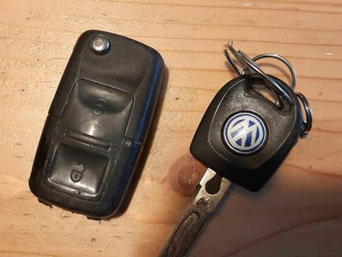

5.meine Freunde fragen mich immer ob ich eine Zentralverriegelung habe. Wie kann ich das raus finden habe
einen Schlüssel mit einem Knopf und einen ohne.

5. Du scheinst einen Funkschlüssel zu haben und eine Ersatzschlüssel ohne Funk. Drück doch auf dem Funkschlüssel einfach eine Taste. Vielleicht passiert etwas 🙂

5. Das ist es ja da passiert nix bei dem Schlüssel Batterie habe ich da auch getauscht.

Der Knopf im Schlüssel könnte auch der für die Schlüsselleuchte sein.
Einfach ein Foto vom Schlüssel (ohne Bart) machen und einstellen.
Zentralverriegelung wird er haben, nur vielleicht nicht über Funk.

Auf dem Foto
Links Schlüssel mit Ffb und rechts mit Leuchte.

Schlüssel
Okay werde ich Mal checken und ich habe den Schlüssel rechts gibt es überhaupt golf 4 ohne Zentralverriegelung und was ist genau der ölabscheider
