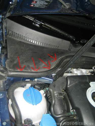

Wegen dem klappern vorne rechts:
Das hatte ich auch. Ich hatte auch das Handschuhfach ausgebaut aber nix gefunden.
Durch zufall bin ich drauf gekommen im Motorraum zu suchen. Da hat sich ein Kunststoff unter dem Gummi herausgearbeitet und den Schall nach innen geleitet.
Ich habe ein Bild von dem übeltäter mal Fotografisch angehängt.
