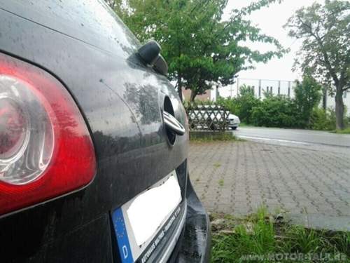

Hallo Jungs und Mädels,
Wie das Thema schon verrät, ich beabsichtige die klappbare Kamera von der Limo in denn Variant einzubauen.
Ich habe dazu schon ein paar Ideen.
Mich interessiert ob so einen Umbau schon mal jemand vollzogen hat?
Oder jemand Ideen dazu hat, und diese Beitragen kann.

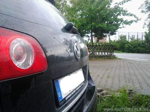

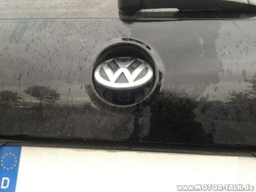

So es ist vollendet. 😁😁😁
Der Umbau ist so gut wie abgeschlossen. Ich bin happy.
Bin wahrscheinlich der einzige auf der Welt mit einer Klappbaren Rückfahrkamera LOW im Passat 3c Variant. 😉
Es war ein hartes Stück arbeit, mit langer Teilesuche und Schweiß. Ist aber jetzt fertig. Worum es geht, ist weiter oben schon beschrieben.
Der Umbau ist vom Aufwand durchaus als High zu bewerten. (Anspruchsvoll) Ich habe bei dem Umbau zwischendurch gezweifelt ob das eine gute Idee war. War es aber. Bin sehr zufrieden. Der heikelste Moment ist sicherlich die Bohr, schleif und Dremel arbeit.
Ich lasse aber am besten Bilder sprechen. 🙂
Ein großen DANK muss ich erstmal meinem Freund "Fabian" (Konrad3c) aussprechen, ohne ihn wäre es nicht so gut geworden. Ich bedanke mich auch bei dem "Audifreak33" der mir den benötigten Ring besorgt hat von ein Unfallfahrzeug.
Es wird selbstverständlich eine Umbauanleitung geben. Die wird in dem Blog von Konrad3c zu finden sein.

Ist nur geklebt und nichts lackiert.....
Hm, jetzt wo du das sagst sehe ich auch Sika Flex oder was ähnliches.
Christian komm mal ohne Verkleidung zum Treffen 😉
Ja genau! Muss doch aber ordentlich aussehen 😎
Ich hoffe nur, dem Christian fährt nicht mal jemand hinten drauf 😮
Wär schade um die gute Arbeit. Wundert mich auch, dass da unter der Verkleidung alles gepasst hat mit dem Wischermotor usw.
Sehr gelungen😁
Hat nicht gepasst, Wischermotor musste geändert werden......

Aber nicht schlimm........so wie er es gemacht hat geht es beim Variant nicht. Der Variant hat zwischen ca. 10-14 Uhr einen starken Radius bzw. Kontur!
Ich habe noch eine neue Idee bekommen. Ich will das beide Öffner funktionieren. Benutze momentan den Emblem-Öffner den Originalen aber nicht.............der ist aber noch da! Warum nicht beide nutzen!😉
Werde berichten.
Kleines Update.........
Mir ist aufgefallen das ich ja jetzt im Prinzip zwei Kofferraumöffner besitze, aber nur ein benutze. Daraufhin bin ich mit Konrad3c drauf gekommen warum nicht beide anschließen und benutzen. Das haben wir umgesetzt ich kann jetzt über den herkömmlichen Taster öffnen wie auch über das Emblem. 😉
