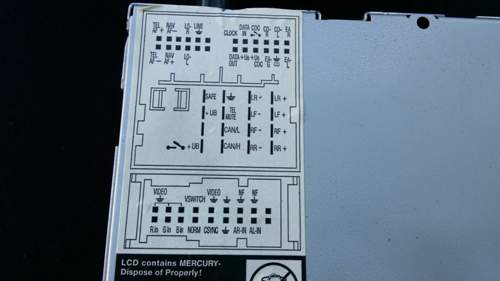

Servus Leute
erst einmal sorry für den Doppelpost aber ich weiß nicht wie ich meinen alten Löschen bzw. bearbeiten kann 😕
Ich bin nun an folgendem Punkt angelangt:
- Ich habe eine ausklappbare Emblem RFK
- Ich habe den Ring an dem das Ganze von der Innenseite angeschraubt wird
- Ich weiß dass man den 3. Wischmotorhalter sowie etwas Blech usw entfernen muss damit die RFK passt
alles kein Problem
Meine Frage ist wie ihr das "Video in" am Navi angeschlossen habt? normalerweiße kommt ja von der RFK ein gelbes Video Cinch kabel... klar das kann man nicht direkt anschließen am MFD2 DVD. jetzt hatte ich bereits für paar Euronen (3€) https://www.google.com/search?...
so ein Kabel gekauft und musste, als ich das Navi ausgebaut habe feststellen das wird so nicht gehen 😠 (siehe Belegungsplan auf Foto unten)
Brauche ich wirklich diese seltsame Multimedia Box oder wie habt ihr das angeschlossen? Bitte um Rat und Hilfe
