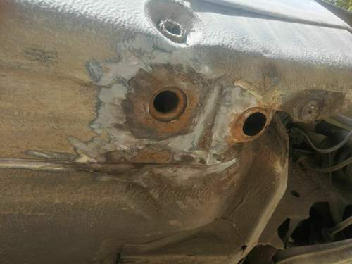

Ich erwarb den Wagen im Jahr 2011. Es rosteten die verdächtigen Stellen: Radläufe, Türen (unter den Dichtgummis), Kofferraumschloss, Kotflügel etc.

Soviel für euch schon mal vorab: Bei den typischen Unter- bzw. Durchrostungen dieser PKW, handelt es sich zu 99 % um Rost von innen nach außen. Dies bedeutet, dass aufgrund von Konstruktionsmängeln das Blech -ohne äußere Einwirkungen- anfängt zu rosten. Lasst euch auch von dem anderen Gequatsche nicht abwimmeln. Diese Vorgehensweise zieht sich wie ein roter Faden durch die ganzen Instanzen. Man soll nur zermürbt werden, bis man eben irgendwann aufgibt. Traurig aber wahr.

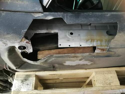

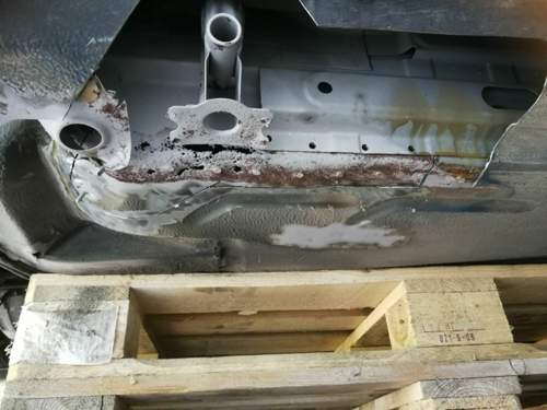

Sind die Schäden auf eine selbständige Durchrostung zurückzuführen (von innen nach außen)?
Schädigen die Durchrostungen die Substanz des Fahrzeugs und haben eine Schwächung des Karosserieblechs zur Folge?
Beide Fragen wurden in dem Verfahren wie erwartet mit „Ja“ beantwortet. Die Schadenhöhe wurde auf ca. 10.000 € beziffert.

Ich kenne das Verhandlungsobjekt und ich kenne den 202, oder 210 bzw. den Unterboden mstand, daß vieles offensichtlich noch brauchbare, im Verborgenen mitunter doch schon gammelt und reparaturbedürftig wird.
Speziell im Schwellerbereich. Ich hänge mal ein Bild von einer Reperatur an, wo der Ausgangszustand um Welten besser war, vermutlich sogar ohne Arbeit TÜV-fähig gewesen wäre. Am beklagten Objekt ist da in großen Teilen schon nix mehr vorhanden und das Rost Loch, ohne überhaupt rostige Partien entfernt zu haben, größer als meine etwas ausgeartete Reparaturstelle.
Jürgen
