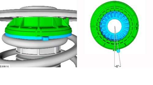

Schon mal in Richtung Feder geschaut, vielleicht ist da was schief gelaufen.
Wurde das domlager in richtiger Gradzahl zum Dämpfer eingebaut?
https://mondeo-mk4.de/.../?page=Thread&%3BthreadID=17253
@DeltaF schrieb am 3. Januar 2023 um 12:38:26 Uhr:
Danke für diesen WICHTIGEN HINWEIS.
ABER Was zum Teufel?
Was muss genau verdreht werden ? Diese "lasche" muss wieviel grad wo stehen ? Das versteht nur der Teufel!
Meine Mechs waren 2 gute über 10 jahre bei Renault tätige Mechs, die mit allem geübt waren. Aber meine Vorderachse knarzt SEIT DEM WECHSEL auf Monroe mit KyB Domlagern. Also muss es was haben mit diesem beschissenen Einbau? Wer soll sowas riechen?
Hab jetzt den Chef der Bude mit dem Link oben angeschrieben und ihm unterstellt er hätte es VERKACKT ! Ich müsse nochmals antanzen, er solle Preis für neuen Einbau reduzieren oder so?
Was meint Ihr? Ist das der Grund des Knarzens bei Schrittgeschwindigkeit?

Wieso soll diese "Plastik-Nase/Lasche" auf dem Bild im MondeoForum unbedingt auf beiden Seiten (beide Federbeine!) so nach RECHTS zeigen, was hat es damit mit *Knarzen* sonst auf sich? wenn ich die Bilder ansehe kann ich mir null Reim draus machen, dass da was knarzen soll.
Der Chefmechaniker von Renault ist ein alter Hase in mittleren Jahren und arbeitet sonst top. Dass er die Dämpfer falsch zusammenbaute kann ich mir eigentlich kaum vorstellen. Daher frage ich lieber nochmals nach hier, wieso das so wichtig ist mit dem Verdrehen und der Plastiknase/Lasche?!
so muss es sein. dann siehtst du auch das der teller oben nicht gerade ist, sondern schief.
Graphic
@DeltaF schrieb am 4. Januar 2023 um 03:05:27 Uhr:
Und wenn mein Renault-Mechaniker das nicht beachtet hat, was löst denn das "Knarzen" (nur) bei Schleichfahrt aus? Entsteht ein "Spiel" das Knarzgeräusche macht? WEil der Teller oben des Federbeinlagers ja nicht "gerade" aufliegt? Ich muss meinem Mech das begründen, der nimmt mich nie ernst!
Wie er nimmt dich nicht ernst? Es ist eine Anleitung von Ford. So MUSS es gemacht werden.
@DeltaF schrieb am 4. Januar 2023 um 18:59:22 Uhr:
Ja, ich muss aber wissen, was passiert wenn die 6 Grad nicht eingehalten wurden.
Mein Wagen fängt an zu klackern bei 20kmh Schleichfahrt. Wieso passiert das überhaupt, entsteht "Spiel" im Domlager oder was knackt so laut? Seit dem Stossdämpferwechsel vorne hab ich das Problem. Niemand hat lust nochtmals alles auseinanderzubauen und nachher wars gar nicht wegen diesen 6 Grad.
Wer soll dir denn jetzt die Musterlösung bieten. Es ist einfach das naheliegenste und Einbauvorschrift von Ford. Fahrwerksbuchsen werden ja auch nicht in entlastetem Zustand festgezogen.

Ich habe die Lösung des Knackens.
Der Renault-Mechaniker hat beide Federbeinlager falsch eingebaut.
Der Mondeo ist eine KATASTROPHE hier. Es muss penibel genau so eingebaut werden (6 Grad Drehung) wie oben in der Anleitung auf mondeo-mk4 Forum beschrieben (mit Bildern), Danke an DELTA, super!
Ich habe 250 Euro für den ersten Wechsel bezahlt (falsch eingebaut). Und habs dann in die Schweiz gebracht zu einem präzise arbeitenden Mech, den ich kenne, der aber super teuer ist. Hab also nochmals 500 Franken bezahlt.
JETZT KNARZT ES NICHT MEHR. ER BESTÄTIGTE DASS DAS FEDERBEIN nicht korrekt eingbaut war. Der Mondeo hat ein SCHRÄGES FEderbeinlager-Dach, darum muss penibel die 6 Grad eingehalten werden. Kennen die wenigsten.
