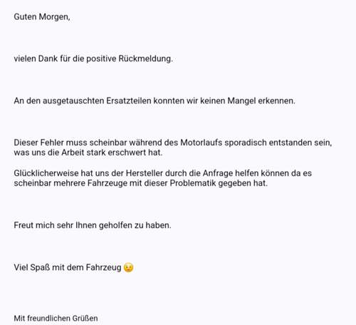

Der Meister vom 3 Werkstatt ist mein Auto auch 4 Tage oder so gefahren und werte gesammelt, konnte nichts festellen. Jedoch habe ich ihm nachher nochmal deswegen kontaktiert weil da ja nicht normal sein kann.. Keiner kauft so ein Auto wenn er sich Kaltstart anschaut..
Der Meister hat einen Fall bei kia aufgemacht und trotzdem war das irgendwie erfolglos. Da der Fehler immer aufgetreten ist und als normal bezeichnet wurde...
Nachher habe ich ihn nochmal kontaktiert und er hat nochmal einen fall bei kia aufgemacht... Die haben ihm dann vorgeschlagen die injektoren und drucksensor auszutauschen und das hat geholfen...
Während Kaltstart ist immer noch kein stottern oder unruhiger Lauf, 1400-1500 umdrehungen und nachher runter. Vorher waren 1100-1900 Schwankungen
Im Anhang nochmal die Rückmeldung nachher

Screenshot-20240914-111711-gmail
Ja ist alles auf Garantie gemacht worden!
Keinen Cent dafür bezahlt.
