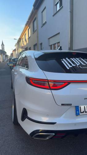

ich habe derzeit an meinem Kia folgende Felgen verbaut:
8.5x19 | 225/35 R19
Kann ich das Auto noch tieferlegen? Geht die Felge dann wieder rein?
was kann ich tun?
brauche hierbei hilfe..
danke vorab
Radstand derzeit

Aus der Perspektive sieht das schon eng aus. Hast du mal ein Bild von der Seite?
Was meinst mit: Geht die Felge wieder rein?
Möglich das ein leicht negativer Sturz an der Hinterachse die Felge oben weiter nach innen bringt. Das muss aber auch beim verschränkt an Vorder- und Hinterachse passen.
Google mal nach Umrüstkatalog für dein Fahrzeug. Da sollte drin stehen was an maximaler Rad- Reifengröße machbar ist. In Verbindung mit Tieferlegung wird dir die Frage gesichert aber nur eine Prüfstelle beantworten können.
Die Tieferlegung ändert nichts an der Fahrwerksgeometrie. Wenn der Wagen bei Tieferlegung (ohne Sturzveränderung) schleift, dann schleift er auch im Serientrimm und voller Beladung und andersrum.
