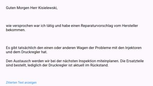

Hi, hab nun eine Rückmeldung vom freundlichen. Hatte ja von deinem Fall erzählt und mein Händler fragt natürlich ob ich da mehr Details zu hätte. Würdest du mir da was zur Verfügung stellen können?
Ich danke dir schonmal.
Vielleicht helfen die Nachrichten irgendwie wenn du auf Video andere Drehzahlen aufnehmen könntest? Bei mir war das ja 1100-1900 manchmal... kia schreibt 1300-1600 sind normal...
Ich habe leider überhaupt keinen Ausdruck oder ähnliches erhalten was gemacht worden ist.
Das einzige ist, er hat kia kontaktiert und diesen vorschlag für austausch erhalten. Dies auch gemacht. Leider weiss ich nicht genau wie und was er an kia mitteilte.
Eventuell kann er sich auch bei HEINE MENDEN melden und nachfragen wie er damit vorgehen soll damit auch etwas übernommen wird?
Screenshot-20240916-124006-gmail
Screenshot-20240916-123932-gmail
Nachdem ich auf die erste Nachricht geantwortet habe, haben sie nichts übernommen. Er musste noch von sich etwas mehr Druck bei kia machen
An Teilen konnten sie nichts festellen. Trotzdem ist das Problem mit austausch weg.
