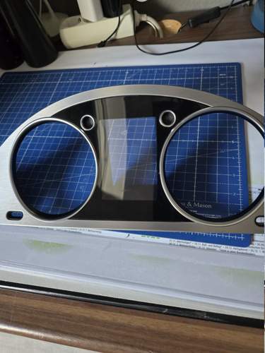

Moin.
Wie lassen sich die beiden großen Chromringe zerstörungsfrei von der Tachoblende lösen?
Tachoblende
Die Ringe (die großen und kleinen) sind eigentlich nur gesteckt und haben so kleine Stifte zur Arretierung. Zumindest bei den Klavierlack Dekoren ist das so.
Ich habe damals die halte Pins mit einer kleinen Lötspitze gelöst. und so auch wieder befestigt. Mit Zugabe von Kabelbindermaterial
