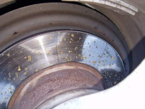

Eine andere Frage, hinten die Bremsen am Passat B6 haben keine Verschleißanzeige, korrekt?
Die Scheibe links (rechts noch nicht geprüft) sieht komisch aus, oder ist das "normal" ? Waren ATE Scheiben, denke so 3-4 Jahre alt?
Wollte demnächst nur die Beläge machen, oder soll ich lieber n 100er zahlen und ATE Bremsscheiben + Beläge holen, statt 30 Euro für nur die Beläge?

Die Scheiben sehen auf der Fläche wo sie funktionieren sollen noch gut aus. Der Topf ist natürlich hässlich weil ATE rostet immer schön. Wenn die Stärke und Optik passt, geht das noch. Brembo Scheiben sind viel besser beschichtet und kostet nicht viel mehr. Paarung mit ATE Belägen ist top. Brembo Standard Beläge halten weniger.

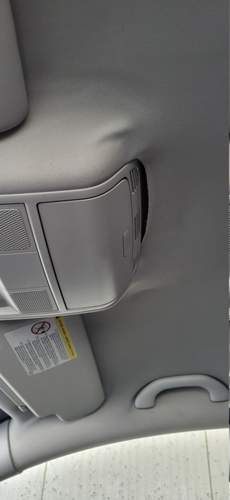

Thema Dachhimmel fängt an zu hängen, was habt ihr für Lösungsansätze?
Mein zweiter Himmel fängt beim Fach für die Sonnenbrille an sich zu lösen...
Willkommen im Club. Eine Lösung wäre neu beziehen. Ist eine richtig beschissene Arbeit, wenn man kein kompetenter Sattler ist. Eine andere wäre, es mit Sprühkleber versuchen zu retten. Ob das spurlos funktioniert wage ich zu bezweifeln.
Ein Gendefekt der damaligen Fahrzeuggeneration, unser Golf 5 sieht genauso aus, nur etwas fortgeschrittener. Seit letztem Sommer fängt es an der hinteren Dachleuchte ebenfalls an.
Als ich das sah, wollte ich im Etka nach Neupreis schauen, um mich gleich danach in den Ar... zu beißen.
"Entfall am 15.3.2023" (Golf V).
Ja hätte nicht gedacht, das der "neue" alte Himmel aus dem Spenderfahrzeug nach paar Jahren auch zu hängen beginnt...
Mal schauen ob ich den prov. mit Sprühkleber fixieren kann, Notfalls noch zusätzlich mit Reissnägel fixieren das er nicht weiter "fällt". Irgendwann wollte ich den Himmel schon mal neu beziehen (schwarz) aber das Stand eigentlich noch nicht auf der bald auszuführenden Liste 🙄
Das Problem mit dem Sprühkleber wird sein, dass zwischen dem Stoff und der Glasfiberbasis so ein mieser Schaumstoff ist, der sich über die Jahre pulverisiert.

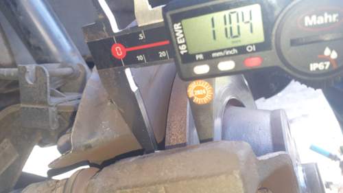

Wie OK sind die Bremsscheiben von der Stärke ?
Kann keine Werte mehr sehen auf der Scheibe, , war zuviel Rost
vorne min 22mm. neu 25mm
hinten min 10mm. neu 12mm
passt also.
