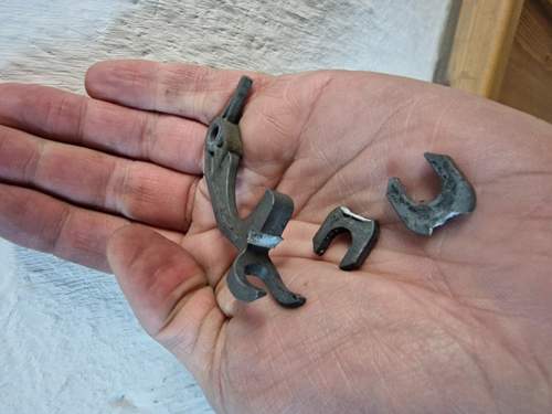

Der Wagen ließ sich von außen nicht öffnen, der türgriffhalter war gebrochen

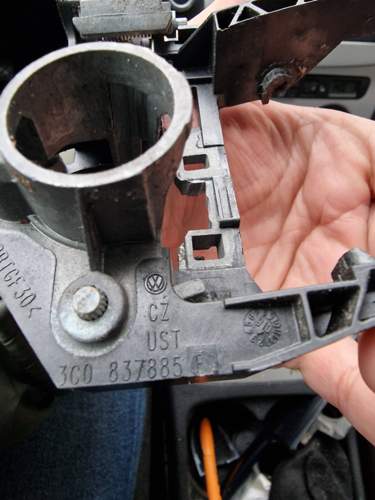

Ich hatte geguckt, ich habe die Artikelnummer und danach steht bei meinem H, bei dem gebrauchten Artikel steht natürlich dieselbe Nummer, aber danach ein F.
Kann das daran liegen ?
PS im Anhang Bild von dem gebraucht gekauften Artikel
Hi
ich habe es nun verstanden, an der Schraube des Trägers kann ich einstellen, wie der Winkel stehen soll.
Aber in dem Zuge habe ich bei der Schraube das eine Guss-Teil beschädigt, bei meinem verbauten und sogar bei dem, den ich gekauft hatte.
Was habe ich falsch gemacht? Oder wird das altersbedingt passiert sein, hab halt auch hin und her probieren
Ich kann es nur wiederholen. Schau dir die offizielle Anleitung wie oben beschrieben. Dann weißt du was du falsch gemacht hast. Ich musste die Schritte 3 mal lesen, bis ich verstanden habe wir das geht. Daher auch nur schwer hier zu beschreiben.

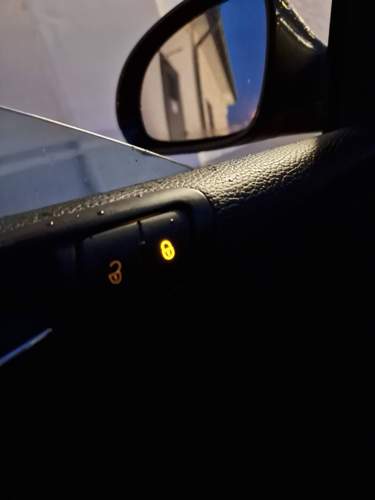

Allerdings habe ich ein ganz blödes Problem, so ein Mist
Also habe alles eingebaut, tür geht von außen und innen auf und zu.

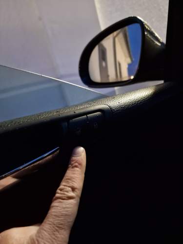

Dann habe ich links den Knopf gedrückt an der Zentralverriegelung für schließen , konnte dann natürlich kein Tür innen und außen öffnen oder schließen.
Jetzt kommt es:
Ich habe danach den Kopf für entriegeln gedrückt, es passiert nix???????
Tür ist zu, ich kann weder von innen, noch von außen die Tür öffnen?
Auch nicht mit dem Notschlüssel manuell, also er öffnet hier zum Beispiel alles Türen bis auf den Fahrertür, der lässt sich nicht öffnen??????
Was kann ich tun die Tür zu öffnen?
Vielleicht Seil ausgehakt???
So ein Mist
und wie ist es mit Schlüssel? Geht die auf oder zu? Hast du SAFE Schlösser? Also wenn du mit FFB verriegelst, kann man die Tür von innen noch öffnen? Kannst du auf Beifahrerseite testen.
Mit Schlüssel klappt auch nicht ???
Also bin jetzt im Auto, hab per FFB am Schlüssel verriegelt, kann die Türen nicht mehr von innen öffnen
Hab es an der Beifahrertür und die hinteren Türen getestet
Wenn ich jetzt den Wagen per Knopf verriegelt, leutet es gelb, wenn ich es aber wieder öffnen möchte, tickt es zwar kurz aber leuchtet nicht gelb? Normal?
