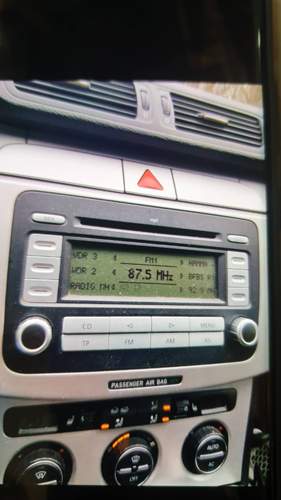

Von unserem Passat B6 würde ich kostengünstig das Radio wechseln, kann damit kaum etwas machen, erkennt gebrannte CDs nicht, kein Navi usw.
Frage , welches Navi bzw Radio ist das hier?
Welche kann ich (ori.) Als Besserung kaufen, wo die Navigation dabei ist und relativ aktuell und vor allem auch mal Musik CDs einschieben kann.
Müssen die dann ein pin haben?
Was passt plug and Play?
Du kannst ein RNS510 einbauen…. Das wäre schon Luxus für den 3c Passat..
@dreiliterSMG schrieb am 27. Januar 2024 um 13:40:53 Uhr:
RCD 300
