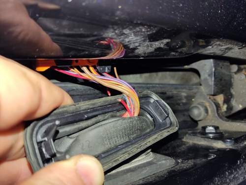

Ich habe jetzt den Fehler gefunden wegen dem Sensor Chras wo er ein Airbagfehler heraugibt.
Das Kabel ist komplett abgetrennt .Habe den Gummischutz lheraus aber muss noch den Stecker entfernen .
Wie handel ich da am besten Muss evtl mehrere kabel Isolieren da einige sogar der Isolierschutz angerissen ist.
alle Kabel ersetzen wo die Isolierung weg ist oder die Drähte schon zu sehen sind. Das wird ja nicht besser. Die Tür innen ist ein Nassbereich. Es regnet da immer rein und dann führt es ohne vollständige Isolierung zwangsweise dazu, dass die nächsten Kabel/Litzen korrodieren und brechen.
Wenn das 90% der Kabel betrifft, dann besser einen neuen Kabelbaum kaufen oder anfertigen.
Absolute Zustimmung! Flicken wäre spätestens gegenüber dem nächsten Besitzer mehr als fahrlässig!
Ja oder man hat das Glück 2 Monate später wieder dran zu dürfen, weil das nächste Kabel durch ist und die Tür nicht mehr öffnet/schließt. Ich kenne das schon von anderen 😉
Es sind 3-4 Kabel Isolierung beschädigt und 1 komp abgetrennt .
Ich Versuche mal am Samstag dran zu gehen mit Löten .

Was spricht gegenüber Quetschen gegenüber Löten ?
löten hat immer richtigen Kontakt. gelötet kann man Schrumpfschlauch drüber ziehen und es ist dicht. Das andere ist nicht fachgerecht. Risiko zu hoch das es wieder Probleme macht. Exili123 hatte hier irgendwo beschrieben, das es noch eine andere gute Methode gibt. Die ist ähnlich
Löten hat auch nur dann richtigen Kontakt, wenn die lötende Person das auch kann und keine kalten Lötstellen produziert. Löten zieht außerdem in den Litzen hoch und versteift, außerdem versprödet das Kupfer. Die Leitung bricht einfach einen Zentimeter weiter. Löten würde ich nur an Stellen machen, die in Ruhe sind, also keiner Bewegung unterliegen.
Das ist richtig. Deswegen meinte ich auch besser den ganzen Baum tauschen wenn es schon so schlimm ist, dass mehrere Kabel betroffen sind
Ach ja, und noch ein Hinweis sei mir erlaubt: Einfacher Schrumpfschlauch ist nicht "dicht". Unter Wärmeeinwirkung schrumpft er nicht nur, sondern er wird (logischerweise) weich, d.h. u.U. (wenn er unter Spannung steht) weitet er sich auch wieder und ist dementsprechend nicht "dicht". Wenn man etwas will, was dauerhaft dicht bleibt, muss es Klebe-Schrumpfschlauch sein. BTDT
