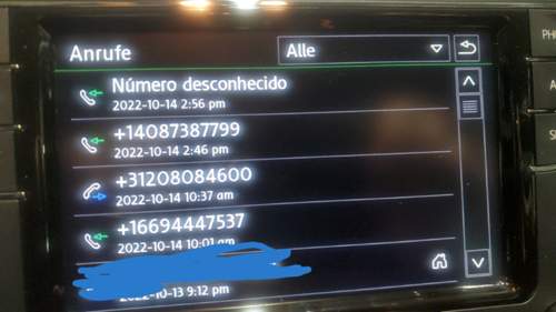

ja, das hier und die F sind bisher das beste was ich hatte. habe auch eine angepasste Software aus einem türkischen Forum mit deutscher Sprache gekauft für 20. Ist ok. paar Übersetzungen fehlen da aber noch. Hier im link sind Bilder vom E. unten vom F mit den Fehlern. https://www.motor-talk.de/.../rcd-330-plus-t5937548.html?...
ist für PQ Fahrzeuge. Bei MQB braucht man glaube ich andere.
