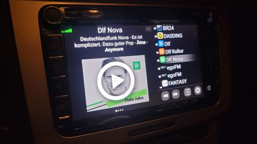

Du könntest ja mal ein Foto von diesem Prachtexemplar zeigen?
@A4Pilot schrieb am 1. November 2022 um 16:06:59 Uhr:
Von dem Radio-Navigerät meinst Du?
Klar, gerne.
Hab jetzt mal extra ein paar Bilder gemacht von den unterschiedlichen Funktionen und Apps. Ist leider schon dunkel, daher möglicherweise nicht die beste Qualität.
Eines vorneweg: Wer DAB-Radio mit diesem Gerät genießen möchte, der sollte die im Radio enthaltene App gleich vergessen, die ist nicht so toll (Favoriten werden nach jedem Suchlauf gelöscht etc.).
Das weiß auch der Mann im Support und auch er empfiehlt, besser nicht die enthaltene DAB-App zu verwenden, sondern man sollte sich die App "DAB-Z" im Google Playstore runterladen. Ist die beste App für DAB-Radio auf dem Markt, gratis und ohne Werbung, läuft 100%ig stabil und super-easy Handhabung.
Der AV8V7 hat einen integrierten Internetbrowser, also einfach Smartphone mit dem Naviceiver connecten, einen mobilen Hotspot einrichten auf dem Smartphone und im Browser des Naviceivers zum Google Playstore surfen.
Dort kann man auch noch andere Launcher (also andere Benutzeroberflächen) für den Naviceiver runterladen wie den "Agama Car Launcher", das ist aber definitiv auf eigenes Risiko, da die alle von Drittanbietern sind, die NULL mit MIC zu tun haben und die scheert es einen Dreck, wenn danach das Gerät nicht mehr ganz so funktioniert, wie es soll oder einfach während dem Betrieb freezt.
Ich verwende mittlerweile auch nur noch die serienmäßige Benutzeroberfläche, die passt für mich mit der klaren, übersichtlichen und aufgeräumten Art auch am Besten zu VW, aber macht Euch selbst ein Urteil anhand der Bilder.
Hier war ich übrigens damals auch ziemlich überrascht muß ich sagen, denn auf der Oberfläche, die den Status des Autos zeigt, werden jetzt auch viel mehr Infos angezeigt, die mir der Passat vorher nicht angezeigt hat.
Also werden diese Informationen offenbar schon immer über den CAN-Bus übertragen, aber man braucht halt ein entsprechendes Gerät, damit es diese überhaupt mal anzeigt.
Hab das auch mal fotografiert (siehe Bilder) und es werden u.a. die ganz genaue Drehzahl angezeigt (also wirklich auf die Umdrehung genau), die Batteriespannung, die per GPS aufs Hundertstel genau gemessene Geschwindigkeit in Km/h, der Status des Wischwassers, der genaue Tankinhalt in Litern etc.
Also echt top und ein deutlicher Zugewinn zum Serien-Passat.
Zu guter Letzt noch ein Tipp: Hab im Vorfeld, als ich wegen eines guten Naviceivers für meinem Passat recherchiert habe, auch ein paar wenige schlechte Rezensionen zu meinem Gerät gelesen (AV8V7).
Die betrafen alle den Klang, der nicht so dolle, sogar eher mies sein soll.
Bin das Risiko trotzdem eingegangen, hatte nämlich eine Vermutung, wie diese schlechten Kritiken bezüglich des Klangs zustande kamen und als ich das Gerät dann in meinem Auto fertig eingerichtet hatte, wurde ich in meiner Vermutung bestätigt.
Das Teil hat nämlich auch noch einen DSP mit 15-Band Equalizer mit an Bord (!) und dieser 15-Band EQ ist serienmäßig vollkommen flach eingestellt, wie ich schon vermutet hatte - also alle Frequenzen auf genau den gleichen Wert eingestellt und somit waren die Höhen bspw. viel zu zurückhaltend und es klang einfach insgesamt nicht gut.
Wenn man sich aber mal die Mühe macht, sich mit der Thematik etwas auseinanderzusetzen und den Equalizer richtig einzustellen, dann hat man glasklare Höhen, satte Bässe, keine zu übersteuerten Mitten und dann klingt das Gerät auf einmal auch richtig gut - also kein Grund zur Sorge, das war hier wirklich alles nur Einstellungssache.
Ich gehe jede Wette ein, daß diejenigen, die eine schlechte Rezensionen wegen des miesen Klangs gegeben hatten, absolut null Ahnung hatten, daß das Gerät einen sehr umfangreichen Equalizer mit an Bord hat, der erst einmal eingestellt werden muß und im Auslieferungszustand einfach Scheiße klingt ... ;-)

- rSAP geht wohl nicht, HFP steht nicht auf der HP, sollte dann aber gehen weil nur A2DP wäre etwas wenig wenn BT an Bord sein soll
- Wie sieht es mit der RFK+PLA/PDC Kombianzeige aus, hast Du da Infos? Auf der Seite steht da nicht viel zu.
Interessant wäre eine PLA 2.0 Anzeige, das können die RCD330 z.B. auch nicht
- RFK kann es leider nur die Chinadinger keine Originale (d.h. RFK High mit den Linien ist nicht möglich)
Wenn ich das so sehe (ohne zu wissen, was es kostet), empfehle ich noch einmal, über ein gehacktes DM PQ nachzudenken.
oder ein original RCD330. Die sind das Geld wenigstens Wert und kosten nur 1/3 vom DM
