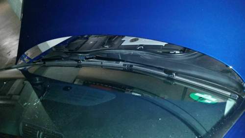

Ist die Ansammlung von Regenwasser bei leicht schräg geparktem Auto so wie auf dem Foto zu sehen normal?
Jedenfalls gibt's da keine Abläufe o.Ä...
Ich würde sagen - nicht normal da auch auf der rechten Seite eine Ablauföffnung ist. Die ist aber so fein, dass sie sich gerne mal mit Schmutz zusetzt. So sollte das Wasser allerdings definitiv nicht stehen bleiben.
@Besnik1912 schrieb am 1. Juli 2016 um 20:41:20 Uhr:
Doch an der rechten Seite ist das normal weil dort ja die Lufteinlässe fehlen.Also da kann es schonmal gut sein dass sich Wasser an der Stelle ansammelt jedoch nicht zu viel! vielleicht ist der Ablauf an der Seite durch Dreck oder Schmutz zu.
Ja aber nicht so extrem. Da kann man ja fast jemanden drin ersäufen.
Ich hab da vorhin nochmal nachgesehen und nichts wie einen Ablauf sehen können. Ist quasi echt eine Schale. Alles was nun weiterregnet läuft über...
Also bei mir (ist aber ein CC) ist ein kleines Loch in der Blende. Sitzt in einer leichten Vertiefung ist allerdings wirklich nicht sehr groß die Öffnung.
@habmichlieb12 find ich gut das zu hören. Meins wurde gestern bestellt. Hab ja im anderen Fred schon berichtet. Am Dienstag hat der Spuk dann endlich ein Ende.
Cool das ich nicht der einzige mit dem Problem bin ^^
@A4Pilot was? Was hat man die denn da verbaut. 😕
@A4Pilot so sieht das bei mir aus!

Bei mir sieht es genauso aus... ich schätze mal es ist normal so. Wird halt bei schräg geparktem Auto zu einer Regenwasserauffangschale 🙂
