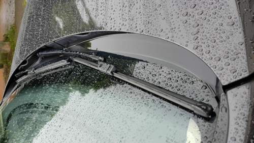

Ist die Ansammlung von Regenwasser bei leicht schräg geparktem Auto so wie auf dem Foto zu sehen normal?
Jedenfalls gibt's da keine Abläufe o.Ä...
Mein BMW 5er fahrender Nachbar sagt schmunzelnd das es bei VW normal sei🙂
Eigentlich ist das nicht normal, dort ist ja glaube auch der Einlass für die Lüftung! Normalerweise sollte dort ein Ablauf sein, der scheint bei dir verstopft zu sein?
Doch an der rechten Seite ist das normal weil dort ja die Lufteinlässe fehlen.Also da kann es schonmal gut sein dass sich Wasser an der Stelle ansammelt jedoch nicht zu viel! vielleicht ist der Ablauf an der Seite durch Dreck oder Schmutz zu.
