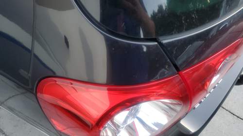

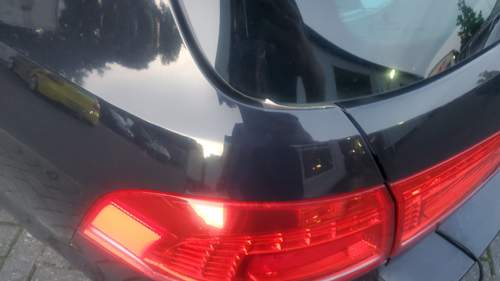

B6 fällt mehr ab. B7 hat auch eine Kante
