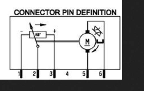

@Joe_Duke schrieb am 2. April 2022 um 11:05:44 Uhr:
Kennt einer die pinbelegung von 3C1907511F?
V158 (links)->Stg Climatronic
1-------------->T16i/1
2-------------->T16i/2
3-------------->T16i/14
4-------------->nc
5-------------->T16h/2
6-------------->T16h/1
V159 (rechts)-> Stg Climatronic
1---------------->T16i/1
2---------------->T16i/3
3---------------->T16i/14
4---------------->nc
5---------------->T16h/11
6---------------->T16h/12
Ja gut, ich präzisiere meine Frage nochmal, wo liegt welche Spannung an zum testen mit wie viel volt/A ? (V158)
Ok, habs gefunden.. aber wie bringe ich das Ding dazu zu drehen.. 😁 ? Minus an Minus und Plus an Plus.. aber eine Zweite "Spannung?" wird ja nochj an 2 und jeweils 5 oder 6 gelegt?
Unknown
Rein elektrisch gesehen brauchst du zwischen 5 und 6 eine Spannung, damit sich der Motor dreht.
Würde sagen, Pin 1,2,3 ist ein Poti, welches die Stellung vom Motor anzeigt und mit einem Ohmmeter wird der Widerstand gemessen und auf 5 und 6 Spannung damit der Motor dreht
Scheinbar sind 3V zu wenig spannung aus einer knopfzelle, hehe. Danke für die Hilfe. Ma gucken am welchen Wochenende ich den v158 motor wechsel.. hoffentlich ist es der motor und nich iwo eine kaputtr Leitung
Fehlerbild is wird warm im auto auf der linken seite , rechts isses kühl. Es pfeift bei hohen Druck. Und vcds sagt iwas zu dem v158
Bei mir war das Poti Schrott. Dann findet das Steuergerät keine korrekte Position für die Klappe

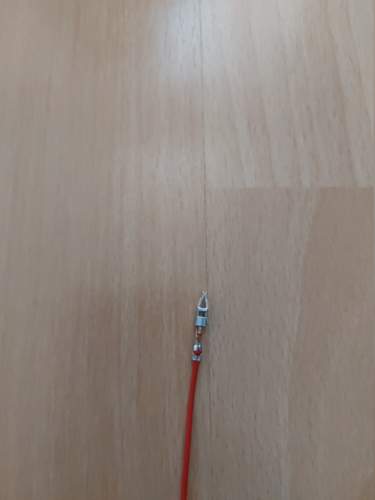

Wo kann ich den einpinnen?
Danke im Voraus
20220408
Wo willst du ihn denn einpinnen?
Idealerweise an 12V Zündungsplus
Die Größe ist aber nicht für den Sicherungshalter C am Armaturenbrett. Muss dann ja woanders hin. Was sagt die Anleitung?
Die Anleitung sagt leider nur rotes Kabel->12V
wofür ist es denn bzw wie lang ist das Kabel oder wo kommt es her? Vielleicht muss es dann einfach an den originalen Platz der dafür vorgesehen ist. Aber ohne zu wissen ob es eine Sitzheizung oder AHK ist,wird es schwer.
edit: Ach, du warst das mit dem PDC. Ist es dafür?
vielleicht passt der doch in den Sicherungshalter C. in einen der kleineren Steckplätze. Da ist eine Leiste die Klemme 15 führt.
Das Kabel ist für die Spannungsvesorgung von nem neuem PDC(OPS) Steuergerät
